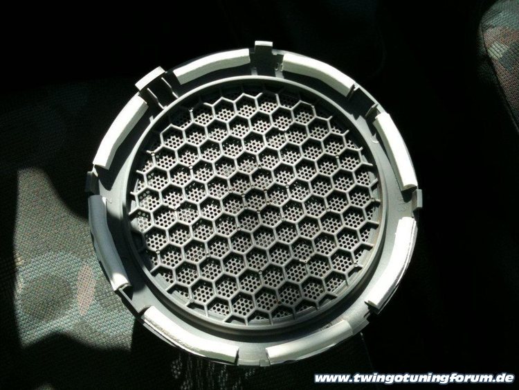

Nur zur Info; ich habe mir selbstklebendes Tesamoll vom Baumarkt geholt und auf die Innenseite der Lautsprecherabdeckungen geklebt. Funktioniert prima!
Foto:
[Bild: twingo-18214023-5WS.jpg]
