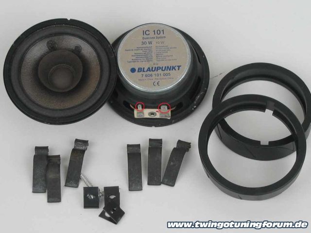

[Bild: twingo-10275225231-LME.jpg]
die meinte ich
Die sind doch schon markiert.
Der rote Punkt ist plus.
