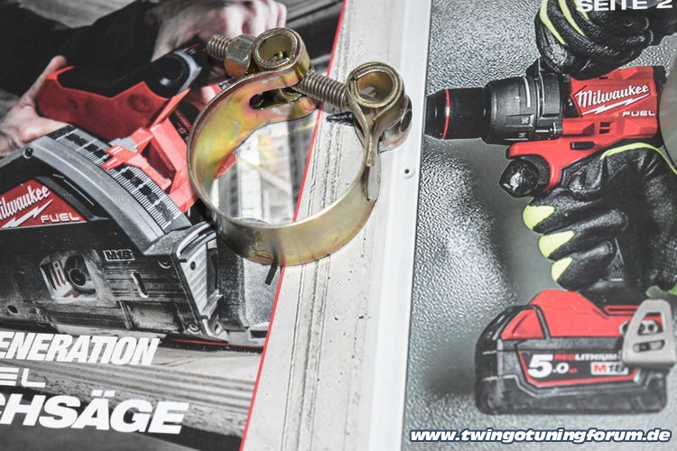

Für die Manschette habe ich nun die geniale Lösung gefunden. in weniger als 5min ist die drauf, egal welche Seite.
Für das Gelenk habe ich eine Gelenkbolzenschelle verwendet. Aber ohne Imbus auf der Gegenseite. So muss man nur die M10 anziehen was mit kleinen Schlüssel gut geht.

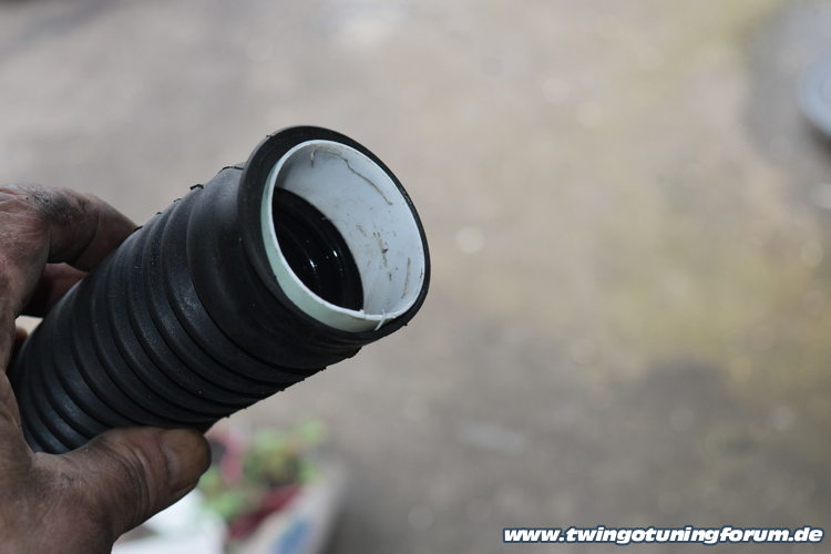

Dann kam die Manschette mit den 3 Nasen am Lenkgetriebe dran. Schraubenzieher etc. kann man vergessen. Viel Fummelei.
Einfach ein Stück von einer Silikonkartusche mit Cuttermesser abschneiden. ca. 2,5 cm.
Einer zieht die Manschette auseinander und ein zweiter (in meinem Fall Frau) schiebt den Plastikring rein. Dann kann man die Manschette ganz locker bis zum Lenkgetriebe schieben und zieht einfach mit langer schmaler Zange den Kunststoffring raus. Manschette mit Schraubenzieher in Position Richtung Achskörper (außen) schieben. Den Plastikring zerstört man einfach durch Zangendrehung.
Schade das ich da noch nicht früher drauf kam. Sah Silikonkartusche da kam mir die Idee. Stück abgeschnitten und probeweise drüber geschoben und passte. Dürfte auch bei größeren Axialgelenken noch gehen.

Die Technik mit dem Plastikring hatte glaub jemand hier vor ner Weile schon bei Achsmanschetten an der Antriebswelle durchgezogen.
Gut zu wissen dass es auch hier funktioniert.
