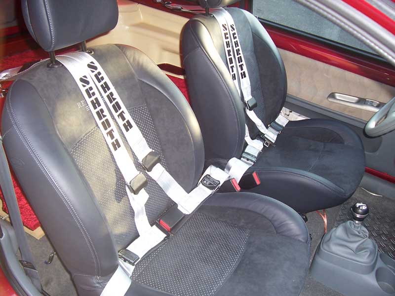

[Bild: rsm15.JPG]
Mehr Bilder muss ich suchen...

sieht doch ganz gut aus. könnte mir auch gefallen.
passen die sitze denn so rein oder muss man extra noch laufschienen oder sowas basteln? hast du die seitenairbags auch angeschlossen oder sind die nicht angeklemmt?
welches baujahr vom clio b hat denn diese sitze drin? sind das einfache seriensitze oder eine bestimmte ausstattungsvariante?

Sind vom Clio B RS Phase 3 und wurden auch im V6 verbaut. Musst die Sitze auf die Konsolen vom Twingo schrauben, dann passt alles, auch die Airbagstecker! Sind saubequem Smile
