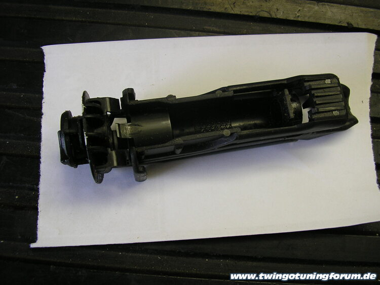

...die Plastikführung sitzt auf einem Vierkantrohr. Du mußt den Rückenlehnenbezug unten abmachen. Hinter einer Filzmatte liegt die Führung.Mit n langen Arm nach oben kannste die 1 Plastikzunge der Führung zusammendrücken und diese [Bild: twingo-08125925-OYq.jpg]
in Richtung Kopfstütze, also nach oben rausschieben. Dann kannste schauen wo es klemmt.
