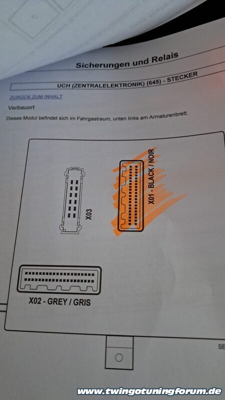

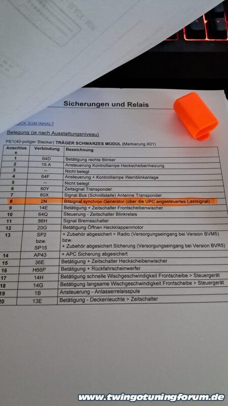

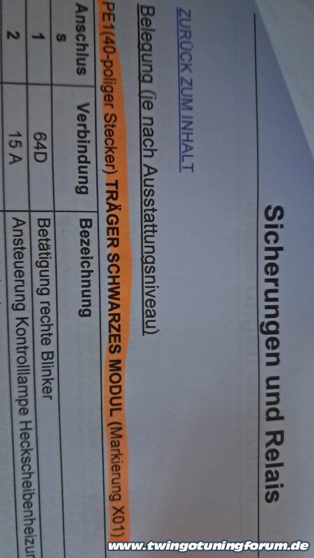

Ich wollte nun dank dir @tom13 den Fehler genauer ansehen und alles durchmessen. Sicherung AP29 war völlig okay. Also weiter ...
Problem, an den Stecker der zur UCH vom Sicherungskasten geht (siehe Bild) kommt man nicht ran ohne größere Arbeit.
Ich konnte also nur dran tasten. ALso was tun? Wollte den Wagen nochmal auslesen, Fehler weg .....
Bis jetzt kann ich mir nicht erklären was das alles verursacht hat. Also von Anfang bis Ende, was mich auch ein wneig stört da mein Hobbymechaniker Hirn das nicht begreifen kann und nicht die wirkliche Ursache für alles kennt Very Happy.
Aber Fahrzeug läuft und es ist nichts mehr im Fehlerspeicher.
Ich vermute Wackelkontakt . . . dafür hab ich jetzt neue Zündkerzen, neue Zündkabel und Spule, neue Lima und weil ich schon dabei war einen neuen Klimakondensator und Zahnriemen / Wasserpumpe -.-
Ich bedanke mich bei allen von Euch die hier geantwortet haben, fir die Ideen und Tipps.
