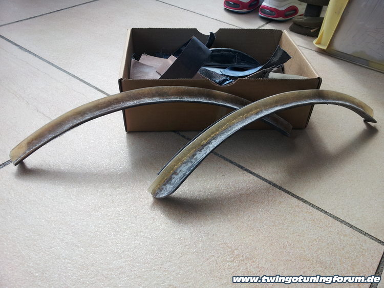

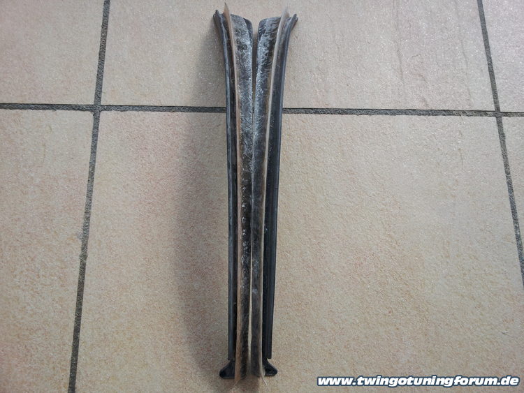

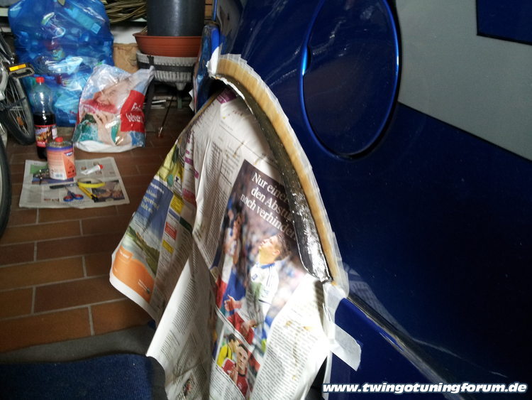

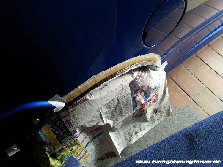

So laminieraktion:
[Bild: twingo-15163110-7jI.jpg]
[Bild: twingo-15163247-KnM.jpg]
hier mal beide verbreiterungen nebeneinander,sie werden aufgesteckt und in die fuge kommt dann karrosseriekleber.
[Bild: twingo-15163417-Euk.jpg]
[Bild: twingo-15163629-K5P.jpg]
wie gesagt nur die grundform,diese wird natürlich noch mit gfk in form gebracht und ein schön verlaufener radius wird den radlauf dann bilden.
