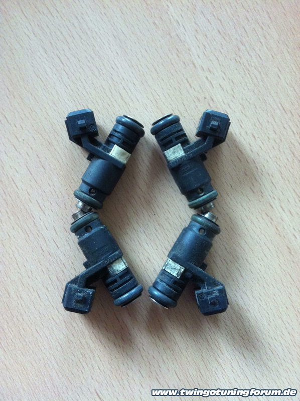

Heute die Einspritzdüsen gewechselt. Zeitlich sollte man ca. 30 min einplanen. Am meisten Gefummel hat man mit den beiden Schrauben vom Rail, der Rest ist wirklich nicht schwer.
[Bild: twingo-02153614-CAV.jpg]
Breitbandlambda sagt: bis auf Volllast ist das ganze ohne jegliche Probleme. Das minimalste waren bisher Lambda 0,72 und der Rest pegelt immer herrlich bei 1 ein. Jetzt muss nur noch die BPC2 funktionieren und dann feuer frei.
