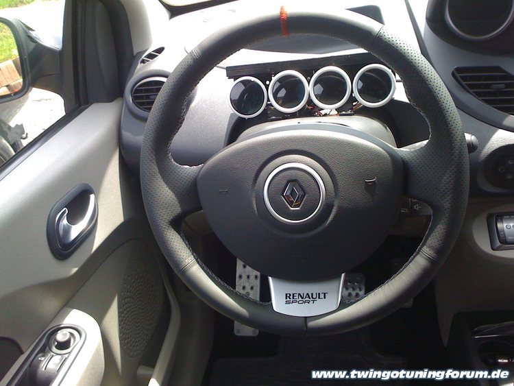

Da ich ja einer der ersten war die selber herausgefunden haben dass das RS Lenkrad auch in andere II'er passt und nun sich diese Idee schon weit verbreitet hat, musste ich wieder was ändern, einfach um die Einzigartigkeit zu wahren. Cool
Jetzt ist ein Clio III RS Lenkrad drin Exclamation
Das bringt denn Vorteil dass es weiter herauskommt und ich nun eher bequemer sitzen kann, ich musste nähmlich mit fast gestreckten Armen fahren und so sass ich eher nach vorne gekrümmt als aufrecht hinten an der Lehne. Nachteil ganz klar der Preis, auch mit % immer noch 350€ Lenkrad und Airbag, weiter muss die Verschahlung arg weit runter geschliffen werden da das Lenkrad sonst schleift. Dazu kommt jetzt noch die ilegale Angelenheit mit dem Airbag, beim Clio wird ein Doppel Zünder verbaut hingegen dem Single Zünder vom Twingo, also wird jetzt halt auch nur ein Zünder geschaltet weil die andere Leitung fehlt. Bei einem "schweren" Unfall wird der Sack halt weniger aufgeblasen als vorgesehen, bei "leichten" Unfällen hingegen reicht dies aber. Natürlich bedingt durch den weiteren Abstand können Licht- und Wischerschalter schlechter bedient werden, mit "gestrecktem Mittelfinger" geht es allerdings noch gut den Blinker einigermassen zu stellen. Laughing
[Bild: twingo-19105442-q3z.jpg]
