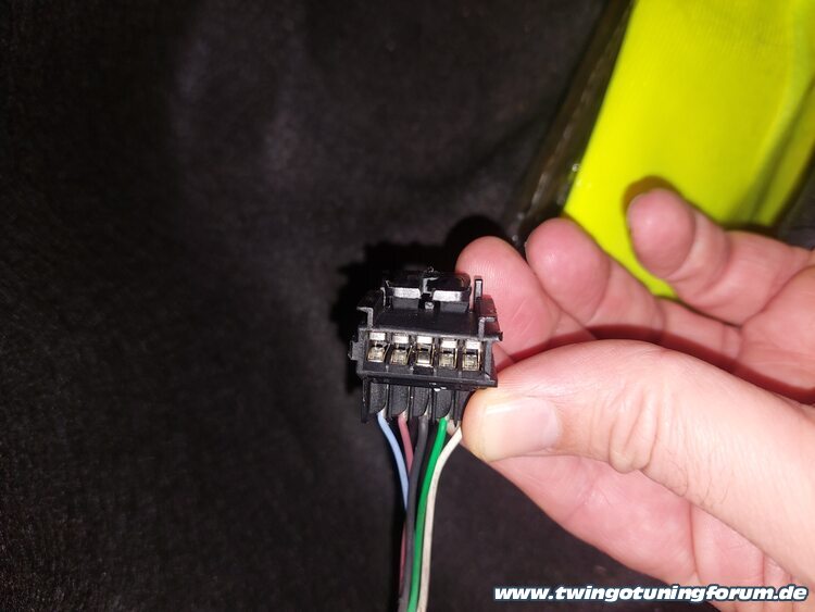

Schönen tag habe das selbe Problem mit meinem Twingo 2 auch bei mir ist der Stecker nicht in Ordnung. Also Handwerklich unbegabter würde es mir sehr helfen wenn ihr mir Tipps geben könntet wie ich das Problem beseitigen kann. Bin wie verrückt den Stecker am suchen auch zum Kauf leider ohne erfolgt.
Dann zeig mal Bilder.
Bitte hiermit einbinden, sonst gehen die verloren so wie im Startbeitrag.
Das kriegst du doch hin, zur Not etwas unkonventionell.
[Bild: twingo-12055222-gNB.jpg]
Da fehlt doch der Kontakt in der Mitte. Dieser ist die Masse. Wo ist der abgeblieben?

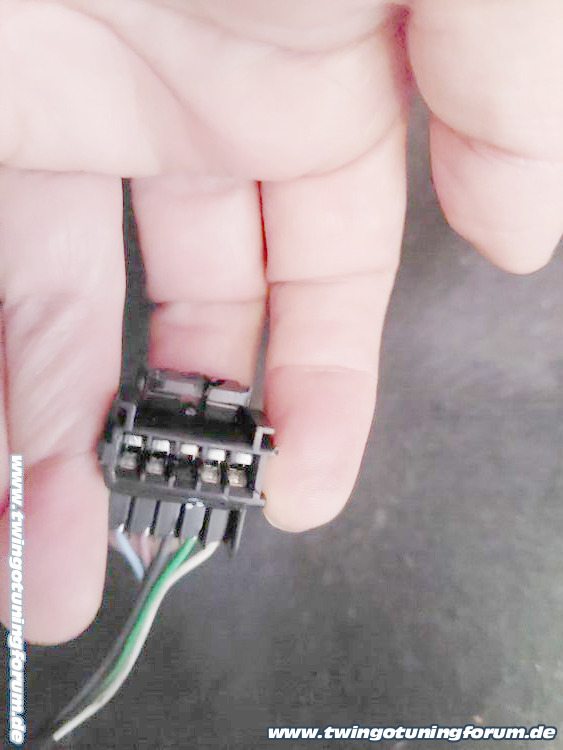

Hab das Bild mal aufgehellt, man sieht immer noch nix
[Bild: twingo-12152821-qsL.jpg]
Wenn korrodiert, mal mit Schlüssel oder Nagelfeile "putzen".

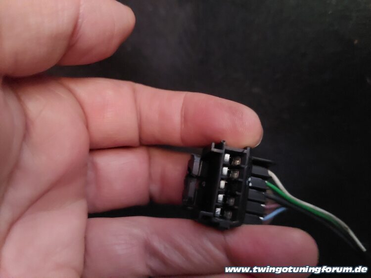

Der ist runter geknickt glaube ich Sad finde keinen Ersatz auch dafür
Aber ja dort ist auch mein Problem
