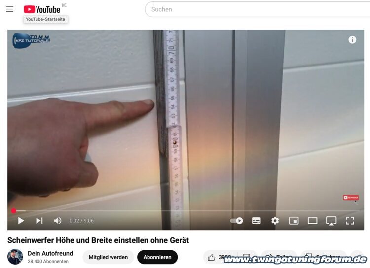

Eleske: Ja -dieses Problem hatte ich nun das erste mal in meiner Laufbahn-werde mir dafür aber nicht extra ein Prüfgerät kaufen was ich alle 10 Jahre einmal brauche.Habe es heute versucht in der Tiefgarage einzustellen-habe den Lichtkegel merklich nach rechts bekommen-ob es passt ? werd ich sehen.Fahre erst wieder zum TÜV wenn alle Fehler behoben sind.
V320001: leider habe ich deine Antwort zu spät gelesen -aber der Scheinwerfer ist Neu gewesen und zwischenzeitlich musste ich nichts tauschen.
Habe auf youtube ein Video für die seitliche Einstellung gefunden und es auch so gemacht.
[Bild: twingo-14111411-bX7.jpg]
Hoffe das es so auch passt.
Das mit der Mitte vom Licht finden ist nicht so wie im Video ( hat bei mir nicht funktioniert) Hat da jemand von euch die genauen Maße?
Bei mir war es von der Höhe ca. 67 cm -5cm Scheinwerfer zur Mitte ca. 57 cm und weil ich die Mitte nicht genau ermitteln konnte habe ich von Außenkannte bis Leuchtenmitte 24 cm angenommen.
Hwas könnt ihr dazu sagen?

Zu deinen Youtube links.
Das ist kein Link sondern ein Screenshot.
Ich habe das schon im Schlüsselthread für dich gefixt und würde dich bitten hier einen richtigen Link einzustellen.
Das macht den Helfenden die Arbeit leichter.
Kannst du dir aber hier sparen weil der Videobeitrag wenig bringt.
Der Typ im Video hat nämlich auch den Motor der Höhenverstellung aus versehen ausgeclipst oder gar nicht erst eingeclipst.
Die Höhe, besser Tiefe, war nicht wegzustellen, das musste eingehängt werden.
Und genau das könnte auch bei dir der Fall sein, wobei du es ja geschafft hast das Schielen weg zu bekommen.
Warum war der Scheinwerfer neu?
Ist der alte eingedetscht worden?
In diesem Fall muss man so gut wie immer komplett neu einstellen.
Nimm auf Nummer Sicher bei der Nachuntersuchung das benötigte Werkzeug mit.

Die alten sind unschön geworden, da habe ich die getauscht. Habe nur einen Screenshot eingestellt - da hast Du recht.
#53
Also,wie bereits beschrieben den Scheinwerfer in der Tiefgarage laut dem Youtube Video eingestellt und heute beim TÜV vorstellig gewesen.Der Prüfer war zufrieden mit der Einstellung und nun habe ich die nächsten zwei Jahre Ruhe.
