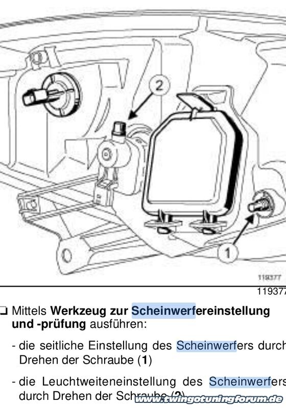

So- muss mich hier einfach nochmals Melden.Gestern beim TÜV machen gibt mir der Prüfer den Mangel- linker Scheinwerfer leuchtet zu weit nach Links- und dazu noch als Gravierenden Mangel Sad habe schon einiges im Netz gesucht bin nicht fündig geworden- wie stellt man beim Twingo 2 CN04
die Scheinwerfer seitlich ein?
Am Scheinwerfer oder gibt es da was an der Karosse? Laut meinem Gedächtniss gibt es nur am Hauptscheinwerfer eine etwas größere Schraube- kann aber nicht erkennen für was die gut sein soll? und an der Höhenverstellung gibt es doch keine seitliche Einstellung oder?

So- habe es gefunden- eigentlich wie ich weiter oben schon vermutet habe.
[Bild: twingo-13130532-Ufi.jpg]
Hoffe das es auch wirklich geht
#45
Und warum nicht?
Liegt es am Facelift?
In der Doku auf Seite 1681 wird es beschrieben
[Bild: twingo-13131715-Oy3.jpg]
Warum ist da Scheinwerf... blau unterlegt?
Weil ich das Dokument danach durchsucht habe.
