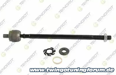

Hello. Do you know why it comes with those three pieces and what direction should each face? manual shows only two washers. the plastic ring is not there.
[Bild: twingo-28174705-BHk.jpg]
Die Ausrichtung von Zahnscheibe und Rastscheibe haben wir in diesem Thread ausgiebig besprochen.
https://www.twingotuningforum.de/thread-...pid8796928
Kann es sein dass der nichtmetallische Ring über die Manschette soll?
