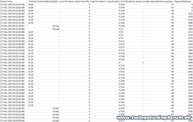

die oben angeführten daten kann man vergessen. man muss ja zuerst bei torque-einstellungen-datenaufzeichnungen&upload-unter aufzeichnende PIDs auswählen was man haben will sonst hat man nur die fahrstrecke. Mann Mann Mann wen man das gleich wüsste
24.02.2017, 17:52
jetzt sollte das mit excel kein problem mehr sein. jetzt weiss ich auch warum alle daten gleich waren weil ich im stand die aufzeichnungen gemacht hab. man muss dann nur noch in excel öffnen und unter daten text in spalten alles in spalten richten. dann sollte es das gewesen sein

Solange die sonde 1 zu viel volt hat zeigt stft auch nix an sobald die volt im sollbereich sind arbeitet stft auch richtig
28.02.2017, 07:53
Wobei es genau umgekehrt ist.

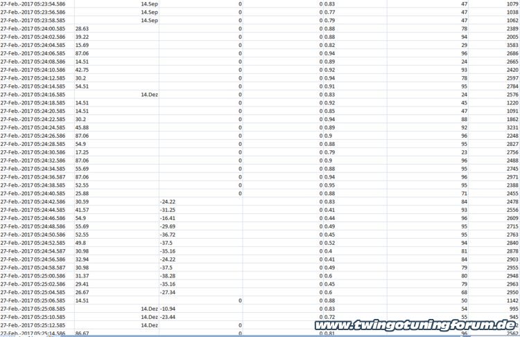

In der 42ten Sekunde nach Start ist die Sonde warm und regelt runter. Die gibt den Befehl, runterzuregeln, STFT wird -30, also ein Drittel weniger Einspritzmenge, das ruckeln endet. Fällt auf, das da öfter Vollgas erreicht wird, ist das dein Fahrstil ? Torque hat im Startmenü noch die Funktion -Graphen- Da kannst du mehrere Sensoren gleichzeitig einstellen. Die Zusatz-App Realtime Charts macht das noch komfortabler. Auf jeden Fall im warmen Zustand (5 Minuten Fahrt)die Sonde grafisch beobachten, die hat gelitten, das kann man schon sagen. (O2 Sensor Bank 1 Sensor 1 in Volt) Es bedanken sich: Broadcasttechniker

so heute in der früh wieder aufgezeichnet jedoch in 5 sek abständen
![]() wie merkst du das öfter vollgas erreicht wird? also vollgas geb ich nit oft und geschalten wird meistens bei 2000-2500 Umdrehungen.

Ich warte mal auf die Graphen und ein paar mehr Parameter.
28.02.2017, 19:39
Welche parameter brauchst du noch das mit dem graphen mach ich morgen hab sie vorher gerade ausgewählt sind die selben wie oben.
28.02.2017, 19:48
Drehzahl, Drosselklappe, Unterdruck, plus Sondenspannung.
Also das was schon drauf ist. Wenn du es findest und es aktivierbar ist: Einspritzzeit in Millisekunden.
