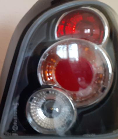

Es sind Zweifadenbirnen drin. Hat ne rote Abdeckung wo die drin sind es brennt sich am unteren Rand des roten Plastik fest.
Um diese Rückleuchten handelt es sich. Und in das rote Plastik brennen sich die 21/5w ein .
Gibt es Alternativen zu den original Birnen die vllt etwas schwächer sind und nicht so heiss werden?
[Bild: twingo-17104034-blY.jpg]
#44
Echt jetzt?
Hast du die Antworten nicht gelesen oder nicht begriffen?
Du hast jetzt schon zwei Alternativen von denen eine absolut legal ist.
Bilder bitte NICHT anhängen sondern hiermit http://pics.twingotuningforum.de/ hochladen
Ich habe das jetzt mal für dich gefixt.
#45
Also scheinbar hast du mein Problem nicht verstanden. Das Problem ist das sich die Bienchen an der auswölbung des Blinker festbrennen. Die Abdeckung über dem Blinker ist rot kommt sehr nah an die Birnen sodas das Plastik schmilzt
