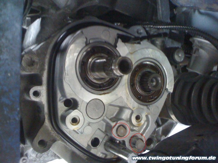

Das ist noch ein Bild aus meinem Archiv vom 2'er, so baut man den 5. Gang ab:
... und die rot umkreisten Wellen dürfen keinesfalls hinein gedrückt werden, sonst wird's nix mit 1,5 Stunden Laughing

Vielen Dank für den Hinweis
