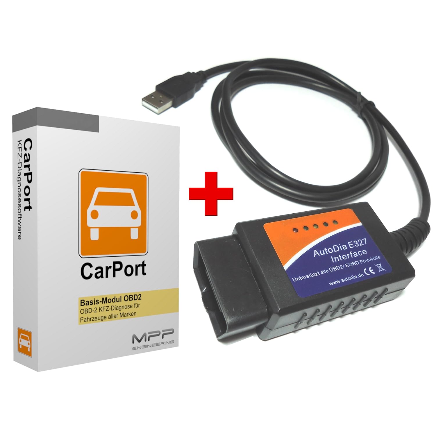

Soooo, vielen Dank nochmal für die Tipps gekauft habe ich dann:
http://ecx.images-amazon.com/images/I/81...A1500_.jpg
Heute getestet, soweit so gut. Läuft alles, jede Menge Echtzeitdaten abrufbar.
Allerdings habe ich einen Fehler im Airbagsystem (Die Kontrollleuchte ist ständig an, auch nach dem Motorstart)
Die Diagnose sagt aber: Keine Fehler gespeichert Rolling Eyes
Woran könnte das liegen?
Grüße, Freigeist
Freiwillig gebe ich keinen Millimeter Bodenfreiheit her Cool
Du hast keinen Zugriff auf das Airbag Steuergerät, das wird wohl nur mit der Clip funktionieren, gern wird dieser Fehler von den Aibag Steckern unter den Sitzen verursacht.
Grüße
Es bedanken sich: Freigeist
Hm, dann verspricht der Hersteller mehr als er halten kann, ich zitiere:
Der Autoscan von CarPort bietet die Möglichkeit, alle im Fahrzeug verbauten Steuergeräte auf Fehler abzufragen.
Quelle: http://carport-diagnose.de/de/features
Mir kommt grad die Frage in den Sinn, was denn passiert wenn das Steuergerät selber defekt ist und nichts mehr speichern kann.Rolling Eyes Müsste die Diagnose doch auch irgend eine Meldung zu machen?
Wie ist es denn wenn man zum testen einen Fehler provoziert? (z.B. einfach mal die Sicherung vom ABS oder Servo rauszieht)Twisted Evil Dann müsste ja ein Fehler auszulesen sein?
P.S. Das mit den Steckern hab ich schon gelesen, werde ich mal nachschauen - Hier ging es mir aber in erster Hinsicht um die Diagnose- und Fehlerlöschoptionen, die mit der Software möglich sein sollen.
Grüße Rocking Out
Dran denken: Servo liegt auf anderen Pins.
Um die abzufragen muss das Interface das unterstützen, wobei ein einfacher Umschalter, nachträglich in den OBD Adapter eingebaut, reicht.
Wie gesagt: Das ist ein Interface-Software-Bundle, welches angeblich alle im Fahrzeug verbauten Steuergeräte abfragen kann.Rolling Eyes
