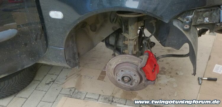

Wegen eigener Unfähigkeit gab es auf der Beifahrerseite noch einen aufgearbeiteten Bremssattel. Den hatte ich eigentlich für den orangen mal vorbereitet - daher auch noch der Halter in alt da aufgearbeitete Halter nur für die 13 Zoll Bremse passt.
[Bild: twingo-18232920-9gq.jpg]

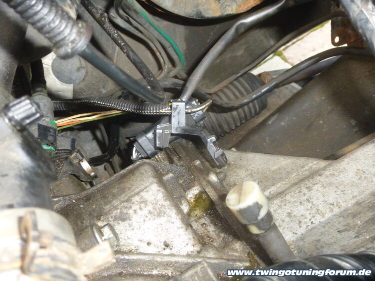

1. Dieser Kabel-Halter oben an der Fuge zwischen Getriebe und Motor muss der irgendwo angeschraubt werden. Aber wo genau und wie? Iregndwie kriege ich denn nicht mehr sinnvoll dran, sieht immer irgendwie verdreht und falsch aus. Liegt jetzt erstmal nur lose auf dem Getriebe. Kann mir hier bitte jemand mit einem Bild helfen wie und wo der angeschraubt wird.
[Bild: twingo-19235921-UPs.jpg]

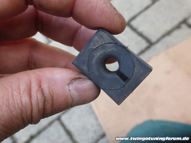

2. Diese beiden Gummi-Dinger. Ich denke, dass die irgendwas mit dem Luftfilter zu tun haben, weißes aber nicht mehr genau. Wo kommen die hin. Ich habe davon 2 Stück. Kann aber sein, dass eines von dem neuen Motor ist und eines von meinem alten defekten. Ich weiß es einfach nicht mehr.

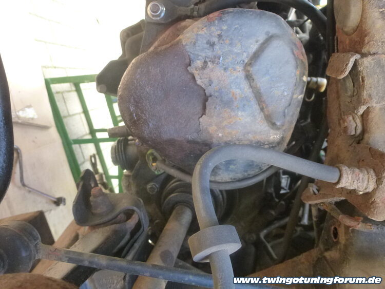

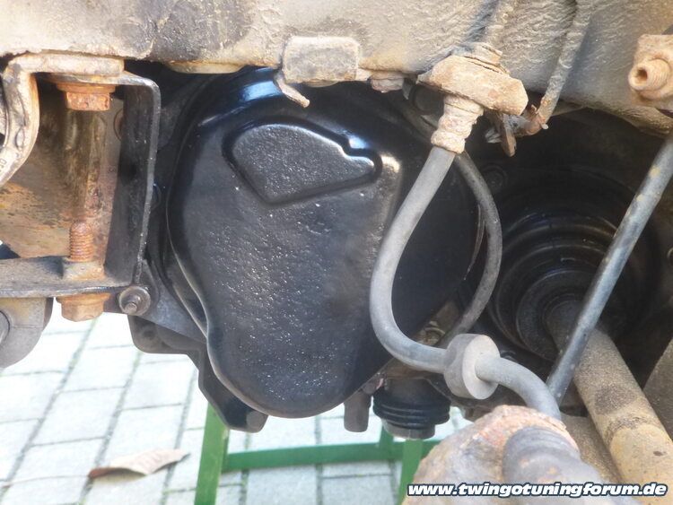

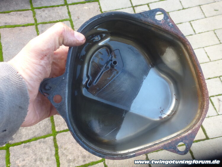

1. Leider hat es mich jetzt auch erwischt. Die Abdeckung für den 5. Gang ist undicht und durchgerostet.
[Bild: twingo-20000651-x3U.jpg]
[Bild: twingo-20000723-IrJ.jpg]
Also ausgebaut und gegen ein Teil das ich schon länger aufgearbeitet und liegen hatte getauscht. Das ist jetzt hoffentlich dicht. Aber ich muss da nochmal ran und werde mir das in zwei Wochen nochmal ansehen und kontrollieren. Jetzt sieht es erstmal gut aus.
[Bild: twingo-20000831-1I7.jpg]

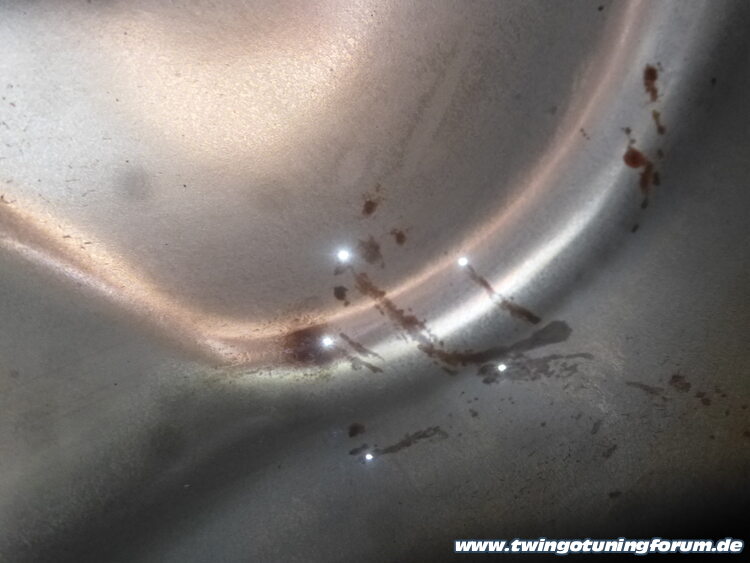

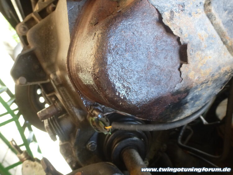

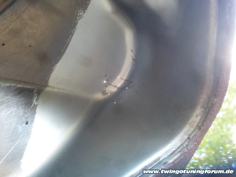

Natürlich wollte ich dann auch wissen, wie die alte Abdeckung aussieht und was das Problem war. Klar Rost war das Problem. Von Innen eher unspektakulär, man sieht bis wohin der Getriebeölstand gereicht hat.
[Bild: twingo-20001117-7Tv.jpg]
An den kleinen Rostpusteln sieht man schon wo die Löcher sind. Wenn man den Deckel gegen die Sonne hält, dann sieht man die Löcher auch ganz deutlich.
[Bild: twingo-20001320-UeX.jpg]
[Bild: twingo-20001356-Kis.jpg]
Stellt sich die Frage, was mache ich jetzt mit dem Deckel? Schrott oder aufarbeiten und erstmal auf Tasche legen, es gibt die nicht mehr.

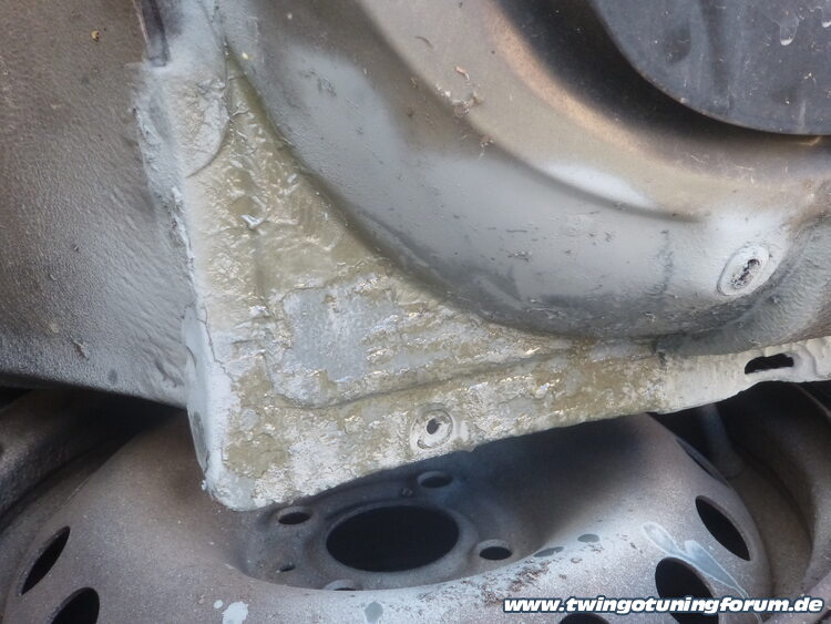

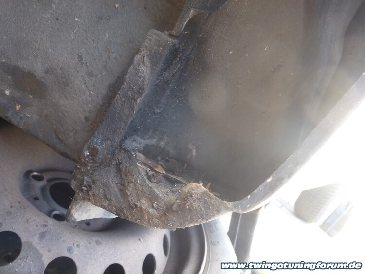

Wo ich schon mal alles da unten ab hatte auch gleich die Dreckecke an der A-Säule ausgeräumt. Ich hatte das bereits vor 2 Jahren gemacht, schlimm wie viel Schmodder sich da schon wieder angesammelt hat:
[Bild: twingo-20001620-nnq.jpg]
Da ich auf die Arbeit nicht vorbereitet war konnte ich es leider nur sauber machen. Ich hatte nur Zinkspray und Fluidfilm da, also alles drauf was da war. Schleifen, grundieren und lackieren wäre besser gewesen aber das hatte ich nicht da. Sollte aber auch so über den Winter halten, hoffe ich.

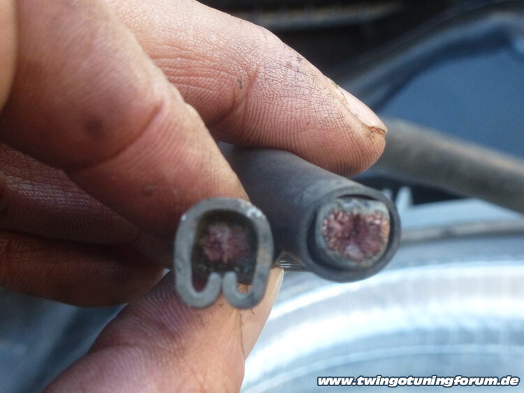

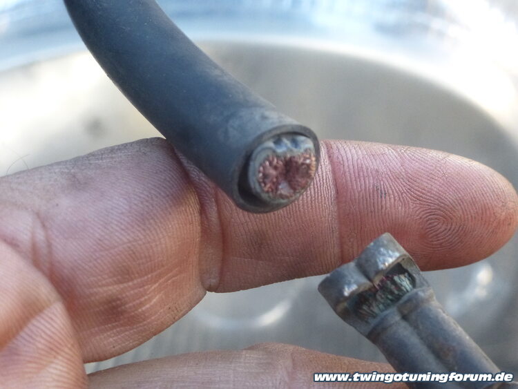

Außerdem und das ist der Grund warum ich da zeit nah nochmal an die Ecke ran muss, ist bei der Demontage  des Getriebedeckels das Massekabel auseinander gefallen. Das hatte ich erst im August beim Motorwechsel in der Hand, da war das gefühlt noch vollkommen i.O. und jetzt nur noch Staub.
[Bild: twingo-20002054-Oxr.jpg]
[Bild: twingo-20002126-yws.jpg]
Muss ich erstmal Ersatz besorgen, mal sehen, wie ich das mache. Habe das Kabel erstmal zurück gesetzt und neu vercrimpt. Ich hoffe der Ü-Widerstand lässt nicht das ganze Auto in Flammen aufgehen.

Der Kabelhalter im ersten Bild: Passt der ggf. an die Öffnung am Ölpeilstab (unten an der Einführung vom Peilstab). So war es bei mir im T2 mit der Klimaanlage. Da hatte ich auch ewig gerätselt wo ein Kabelhalter für Kompressor und Druckschalter ran musste, bis ich gecheckt hatte, dass das eine Ende um die Einführung des Ölpeilstabs kommt Wink
RE: Monsieur Bla(c)k - Sid Ahmed Quid Taya - 05.04.2026
@TwingoVegan: etwas späte Antwort: Nein, das passt dort nicht. Es muss irgendwo auf der Trennfuge zwischen Motor und Getriebe sitzen.
