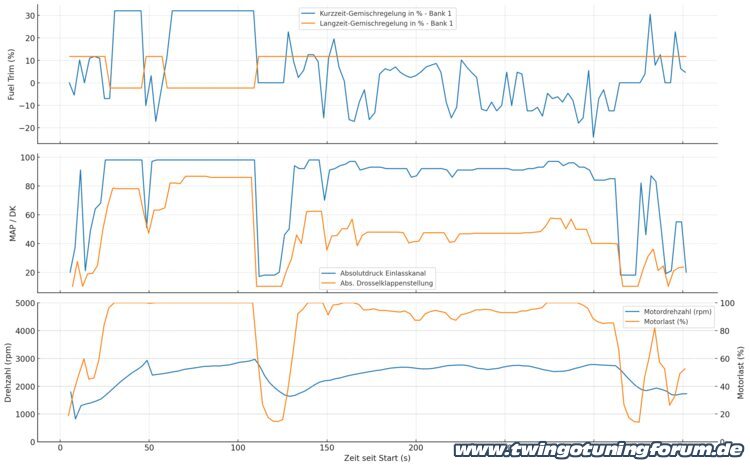

Ich habe gestern tatsächlich nochmal eine längere Runde gedreht und ein paar saubere Datensätze in verschiedenen Fahrsituationen aufgenommen.
Ich will euch jetzt nicht mit Daten und Grafiken zumüllen, aber eine fand ich doch sehr auffällig, zumal sie deine Beobachtungen nochmal verdeutlicht.
Ich bin hier auf der Autobahn möglichst konstantes Tempo gefahren, am Anfang einmal voll durchgetreten (100km/h kaum darüber) der zweite Abschnitt war bei 90-95 km/h und Gas so, dass er die einfach konstant hält.
  1. DK 50% zu Vollgas mit DK 90% macht kaum einen Unterschied beim fahren (~10km/h mit viel Anlauf)
  2. Der MAP liegt auch bei DK50% schon bei fast 100kPa.
  3. LTFT in meinen Augen ebenfalls auffällig mit 12%
Bei Teillast auf der Landstraße war es nicht so schlimm, aber auch auffällig: DK: 30%; MAP:60kPa; LTFT: ~8%
Nach meiner Logik könnte das zum Kraftstoffdruck passen, demnach fährt er ja im Normalbetrieb zu mager, über LTFT versucht er gegenzuhalten, gleichzeitig bekommt er den Zylinder aber nicht richtig mit Luft gefüllt --> MAP ungewöhnlich hoch, da er wenig Luft zieht / trotz zu wenig Sprit nicht übermäßig mager / bei Vollgas geht er in die Kennliniensteuerung, weiterhin zu mager und keine Kompensation.
Würde auch den hohen Verbrauch erklären zumal er jedes mal bevor er in den open loop geht der STFT ja kurz nochmal sprunghaft ansteigt?
Ich würde mal zusehen, dass ich ne Druckmessung an der Kraftstoffleitung hin bekomme oder? Kann man das hinten direkt an der Pumpe anschließen/messen? Im besten Fall misst man ja auch mal unter Volllast und nicht nur im Stand?
Edit: Ansaugbrücke hatte ich zwecks Ventilspiel gerade erst runter und mit neuen Dichtungen drauf. Motor lief vor- und nachher gleich, halte ich also für unwahrscheinlich.

RE: Fehlersuche (C06/D7F): Wenig Leistung und hoher Verbrauch - Broadcasttechniker - 07.08.2025
Map von 100 kilopascal bedeutet dass der Motor nicht die geringsten Probleme hat Luft zu bekommen.
LTFT vom 12% ist immer noch wenig auffällig.
Das Auto ist ja frisch gekauft und vorher wurde einiges am Motor gemacht.
Es kann nicht sein dass z.B. die Ventile viel zu großes Spiel haben.
Das würde zwar auch die Leistung mindern, aber nicht den Verbrauch erhöhen.
Ich habe immer noch die Vermutung dass mit der Motorsteuerung was nicht stimmt.

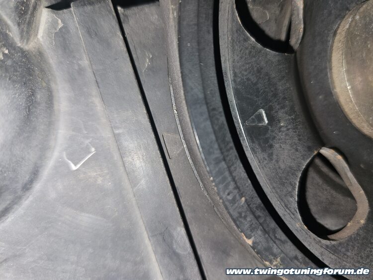

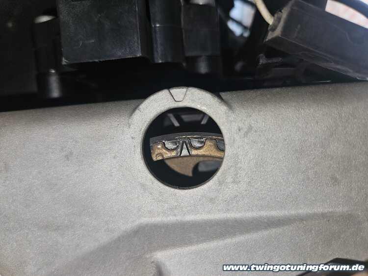

Kannst du nicht doch nochmal den Motor "abstecken" und dann ein Foto der Nockenwelle schicken.
Position der Markierung natürlich oben.
Es muss schon eine Abweichung geben weil der Kopf geplant wurde (was man nicht machen soll).
Beispiel https://www.twingotuningforum.de/thread-29607-post-8679636.html#pid8679636
Hier jemand der auf einmal ganz blöd da stand https://www.twingotuningforum.de/thread-33289-post-8704386.html
Schau dass die Abweichung um den halben Zahn in die richtige Richtung zeigt.

Meinst du diese Bilder oder wirklich die freiliegende Nockenwelle?
[Bild: twingo-07182257-94T.jpg]
[Bild: twingo-07180042-26w.jpg]
Das mit dem Planen hab ich natürlich noch gar nicht bedacht, dadurch können sich ja auch die Steuerzeiten verschieben. Leider ist natürlich nicht bekannt, wie viel abgenommen wurde...
Theoretisch müsste dann das Nockenwellenrad etwas gegen den Uhrzeigersinn verstellt sein oder? Aber das zeigen die Markierungen nicht. Daher vermutlich auch die etwas höhere Verdichtung, bedarf es dann nicht ggf. auch einer Korrektur vom Zündzeitpunkt?
Das reicht, das ist wirklich exakt.
