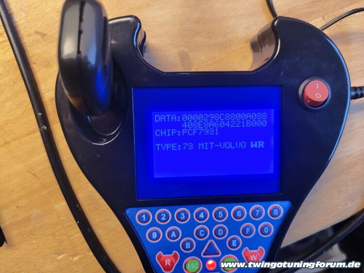

RE: Funk ZV - Krampf - MettMäx - 09.12.2024
Ich konnte es einfach nicht lassen.
Hab also etwas dumm weiter probiert.
Mit der anderen Spule wollte der Chip ja einfach nichts ausspucken.
Also hab ich einfach des Spasses halber was ausprobiert.
Ich hab den alten 7931 IC auf die Platine eines neuen 7946 Plips aufgelötet.
Dann noch die kleine Spule vom Board genommen und ne größere angelötet.
In dieser Konfiguration sendet der Chip bei Knopdruck nicht. Ich würde die Batterie auch nicht anschließen. Die LED leuchtet dann durchgehend leicht, wirkt mir seltsam. Die konkrete Pinbelegung hab ich nicht geprüft. Ich hab nur geschaut, dass die relevanten Pins 1-4 zum Auslesen gleich sind.
Und dann :
Nichts.
So ungefähr eine Millionen Mal.
(Ich hab Mal gehört, dass nur Verrückte immer das exakt gleiche machen und andere Ergebnisse erwarten).
Tja. Ich hab einfach immer wieder ausgelesen ohne Ergebnis.
Und dann einmal.
Nur einmal !!
Hab ich was ausgelesen bekommen.
Folgendes hat mir der Plip ausgespuckt.
[Bild: twingo-09153616-wMi.jpg]
 Der Schlüssel auf dem Bild ist ein anderer. Auf den wollte ich schreiben.
Jedenfalls war das das einzige Mal, dass ich was auslesen konnte.
Ich hab aber nur 7946 Plips. Also wird das mit dem kopieren wohl nichts.
Ich wollte das nur nochmal teilen. Es mag relevant für jemand anderes sein.
Weiter werde ich mit den Daten ja ohne Rohling nicht kommen.
RE: Funk ZV - Krampf - Broadcasttechniker - 09.12.2024
Wir haben es hier schon mehrfach gehabt, dass ein PCF7931 Schlüssel (ohne Umlöten) zwar die WFS nicht mehr deaktivierte, sich aber noch klonen ließ.
Und dass dabei die Sende LED ganz dunkel glimmte.
Übrigens auch völlig ohne Batterie drin.
Habe ich hier beschrieben.
https://www.twingotuningforum.de/thread-34871-post-8768799.html#pid8768799
und
https://www.twingotuningforum.de/thread-38030.html
