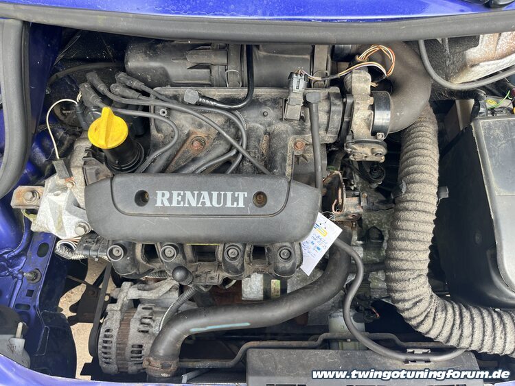

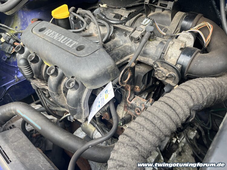

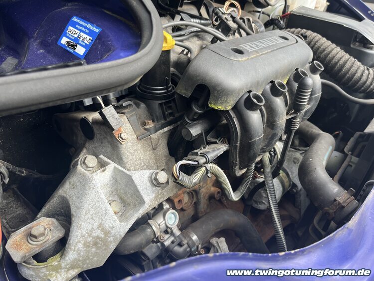

ich bin seit neuestem im Besitz eines Twingo C06 Erstzulassung 2001, Baujahr 11.2000.
Leider ist die Motornummer komplett weggerostet und daher die Frage an Euch: Wisst ihr welcher D7F- Typ das ist? Soweit ich gelesen habe wurde bis 2001 700 und 701 verbaut? Hatten die auch einen Kunststoff-Ventildeckel wie meiner? Oder kann es im November 2000 auch schon ein 702er sein?

Dein Motor gehört nicht zu deinem Auto, er ist neuer.
Das könnte schon der Euro4 Motor sein.
Schau mal auf dein Motorsteuergerät.
Wenn das Sirius 32N mit schwarze Deckel verbaut ist, dann hast du noch Euro3
Wenn das silberne EMS3132 drin ist, dann hat dein Auto schon Euro4
Die neueren D7F sind nicht nur sauberer, sie verbrauchen auch weniger.
Leider haben wir es hier im Forum schon oft gesehen dass die älteren Motoren in neuere Autos eingebaut wurden.

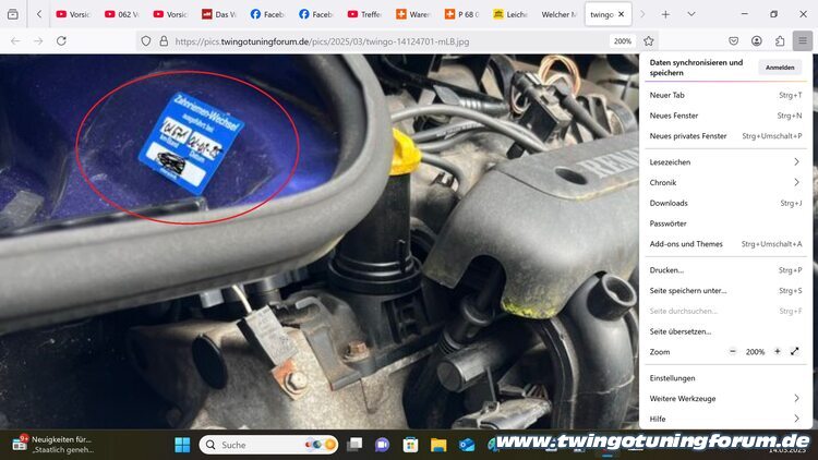

kann man den Aufkleber trauen, hast du eine Rechnung dazu?? das ist schon wichtig, solltest du überprüfen

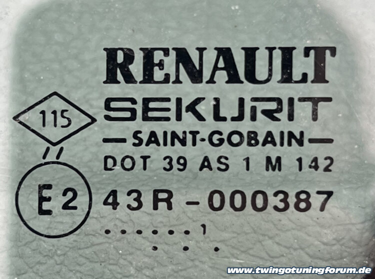

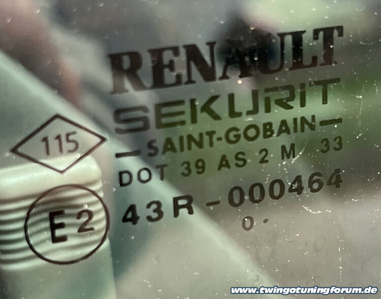

Ich teile hier nochmal die Fotos der Fenster:
[Bild: twingo-14154823-yTK.jpg]
[Bild: twingo-14154851-HTE.jpg]
Dann könnte es doch der originale Motor sein? Und wenn ja ein D7F 702?
Danke euch!
Die obere Scheibe ist aus 2001, die untere aus 2000.
Es bedanken sich: heingumpel , Twinguero
Okay, vielen Dank! Wenn wir von der Frontscheibe ausgehen (oberes Foto) und ich die Punkte in Kombination mit der Zahl richtig entschlüsselt habe, ist die Frontscheibe aus der 3ten Woche im Januar 2001. Erstzulassung ist auf den 27.02.2001 datiert. Das passt ja.

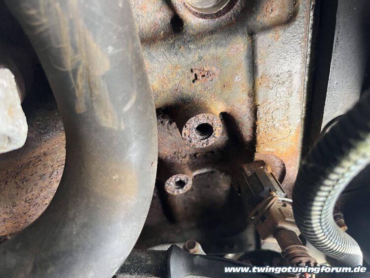

Mach mal den Block sauber und schau auch mal auf den Kopf.
Der D4F hat dort eine Type eingeprägt.
Ob das beim D7F so ist weß ich nicht.
Die eingegossenem Zahlen sind leider auf der Auspuffseite.
Mein 2001 sieht genauso aus. Da wurde kein anderer Motor eingebaut.
