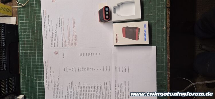

Wie es sich gehört, will ich mal berichten, falls jemand mal das gleiche Problem hat:
Ich habe mir den ThinkCar BD6 gekauft. Kostete 60€.
Es gibt eine App mit kostenlosen Aktualisierungen. Also kein Abo.
Was soll ich sagen? Ich sitze in der warmen Werkstatt und ca. 7 Meter entfernt draußen der Twingo mit dem Adapter. Konnte mich problemlos mit dem Handy verbinden und hat alles geklappt. Siehe Foto.
Schönes Wochenende und danke an alle!
Carsten

Ich kann's nicht erkennen, welcher Airbag hat jetzt Probleme?
