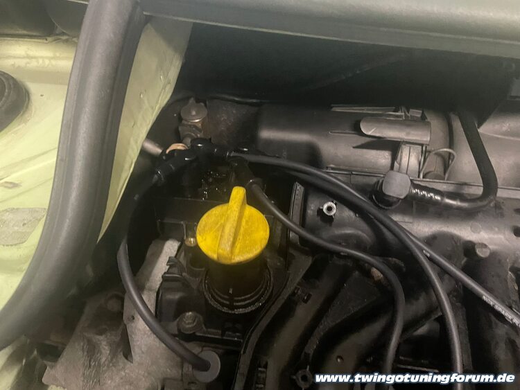

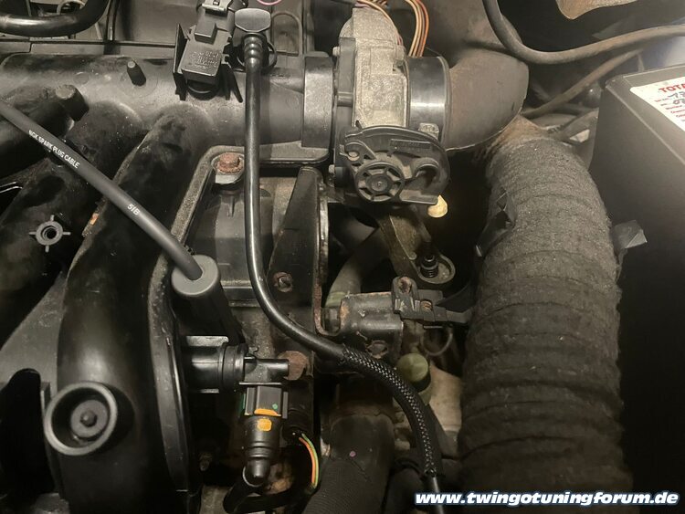

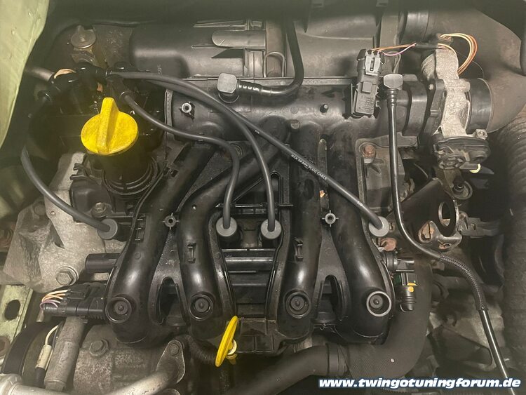

Hier sind schonmal ein paar bilder vom Motor:
[Bild: twingo-18170510-lbR.jpg]
[Bild: twingo-18170638-WR1.jpg]
[Bild: twingo-18170717-fhD.jpg]
Das ist der neuere D7F Motor.
Passt nicht zu deinem Profil welches D4F sagt (ist es nicht).
Deswegen unbedingt Kompression messen.
Aber auch das BJ passt nicht.
Den D7F mit mit Kunststoffventildeckel gibt es erst seit 2003.

was mir noch auffällt, ist der Saugrohrdruck Sensor, nicht ein bisschen schief drauf??

hast du die Zünkabel richtig an der Spule angeschlossen.
Nicht das du die Zündreihenfolge vertauscht hast.
Zyl 1 ist an der Kupplungsseite ! Nicht wie bei Deutschen Autos auf der Gegenüberliegenden Seite .
(19.10.2024, 09:45)Werni schrieb: Hallo shumi
aber das sieht man doch auf Foto "eins"
Außerdem darf man 1-4 und 2-3 vertauschen.

Der Sensor ist auch recht lose, also ich kann ich etwas hin und her wackel.
