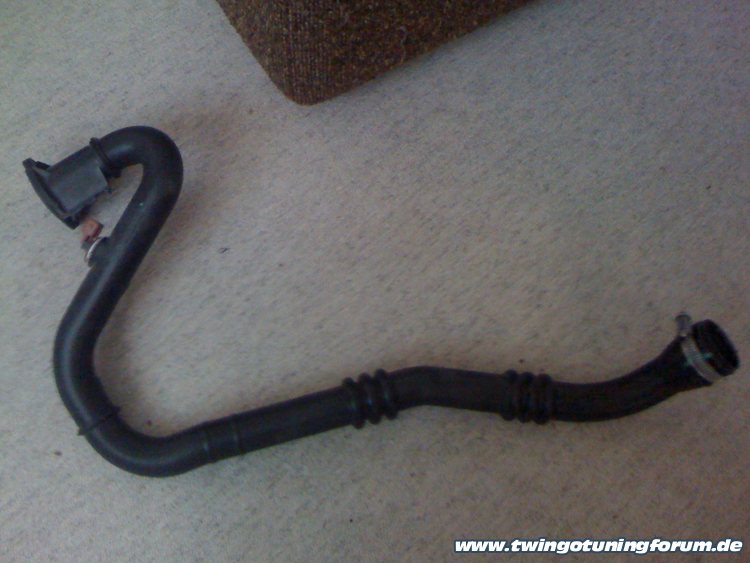

Weiter wirst du fluchen weil hinter der Stossstange kein Platz ist, du hast ja meine Front gesehen die ist nicht für lustig neu vergittert Mad
[Bild: twingo-21162614-WVL.jpg]

(21.09.2011, 17:27)weber83 schrieb: [Bild: twingo-21162614-WVL.jpg]
Ist in dem Rohr wirklich nur der Ladedrucksensor?! Dann wäre es ja eig. nicht allzuschwer es komplett zu ersetzen.

Dieses Rohr beinhaltet den Temp. und den Ladedruck Sensor.
