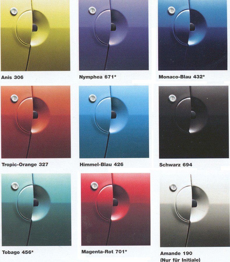

Bei Bj. 1999 handelt es sich wahrscheinlich um 456 Tobago.
[Bild: 1999.jpg]
Kurze Frage: Beim Twingo gab's doch immer nur das Schwarz 694 oder?
Oder gab's noch ein anderes Schwarz?

Der Farbcode steht an der B-Säule auf der Beifahrerseite. Da ist so ein großer Aufkleber.
[Bild: img2725lf6.jpg]
Eingekreist siehst du den Farbcode MV190, das steht bei diesem Beispiel für metallisée vernie = Metallicfarbe mit Klarlack --> 190 Amande.
Andere Abkürzungen vor dem dreistelligen Farbcode können sein:
O = opaque = Standardfarbe
OV = opaque vernie = Standardfarbe mit Klarlack
MV = metallisée vernie = Metallicfarbe mit Klarlack
NV = nacrée vernie = Perlmuttfarbe mit Klarlack
Also OV694 für den Standardlack - 694 Schwarz (Bj. 1997, 1998, 1999, 2001, 2002, 2005).
Daneben gibt es noch NV676 für den Perlmuttlack - 676 Perlmutt-Schwarz (Bj. 1993, 1994, 1995, 1996, 2002, 2003, 2004).
Der Farbcode ist immer dreistellig mit den jeweiligen Buchstaben davor! Einige Ausnahmen gibt es bei Sonderlacken - diese bestehen aus einem Buchstaben und zwei Zahlen (Bsp. F47 Zykladenblau).
