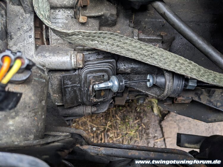

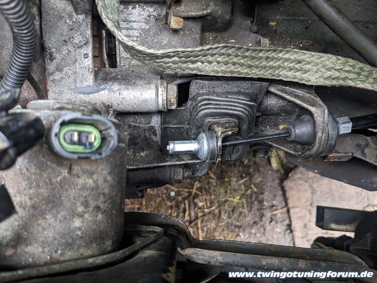

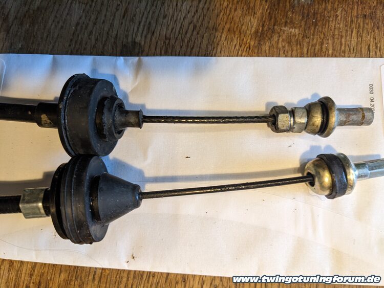

Komm gerade zur Tür rein. Die Nachstelleinrichtung zu verbauen war schnell gemacht. Und es hat dann auch wieder wunderbar nachgestellt...
Wir haben ja inzwischen Übung. Keine zehn Kilometer später, auf dem Heinweg, bröselt die Aufnahme des Zugendes (dieses aufgepresste Metall (Name will mir nicht einfallen)) der Nachstelleinrichtung auseinander. Was für ein mieser Plastikscheiß.
Jetzt gibts zwei Möglichkeiten: 1) Nie wieder Febi Beilstein 2) da ist zuviel Widerstand auf dem Kupplungszug, sonst würde es doch nicht erst das Blech zusammenfalten und abreißen und jetzt die Plastikteile reihenweise schrotten.
Hmmm. Ich würde zu 2) neigen, wenn nicht das Kuppeln sich am Fuß nicht viel schwergängiger als am Twingo von Karles Geliebter angefühlt hätte.. (Hab da neulich mal nen Test gemacht, weil ich die Tatsache, dass die Pedalaufhängung aufgibt mir da schon Sorge bereitet hat...). Da war "eigentlich" kein Unterschied im Kraftaufwand spürbar...
Ich rufe morgen die Renault-Händler in der Gegend an, ob da noch jemand ein Originalteil zu verkaufen hat.
Karle ist anderer Meinung: er will die Nachstelleinrichtung aus Alu nachfräsen. Er sagt, ihm würde langsam die Geduld für den Plastikscheiß fehlen.
Ich halte euch auf dem Laufenden...

Wenn du eine extrem schwergängige Kupplung hast, man gewöhnt sich dran weil das langsam kommt, dann reißt schonmal das Seil oder es bricht etwas.
Also vorsichtig.
Am besten mal einen anderen Twingo "Probekuppeln".
Edit, habe jetzt erst gelesen dass du das schon gemacht hast.
Naja, vielleicht 2x schwegängig.
