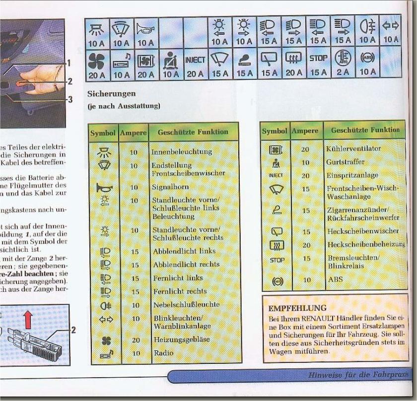

Hallöchen liebe Gemeinde, kann mir jemand von euch vielleicht sagen welche Sicherung für den Rückfahrscheinwerfer ist.
Ich habe einen Phase 1, Baujahr 97
DANKE!!!!!

Danke Klaus aber dann habe ich jetzt ein Problem...
Saft am Zigarettenanzünder ist da aber der Rückfahrscheinwerfer geht trotzdem nicht. Heute habe ich es dann mit einem anderen Schalter versucht aber nichts tut sich hinten....
Und ja, das Leuchtmittel ist heile.....
Hat jemand sonst noch eine Idee?
