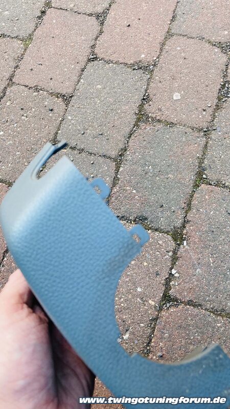

Hier mal ein Bild vom Phase1
[Bild: verkleidung02.jpg]
Sieht bei dir nur leicht anders aus.
Der Blinkerschalter kann von unten losgeschraubt werden, beim Phase 3 zwei Schrauben.
Die Verkleidung muss runter, so wie im Bild.

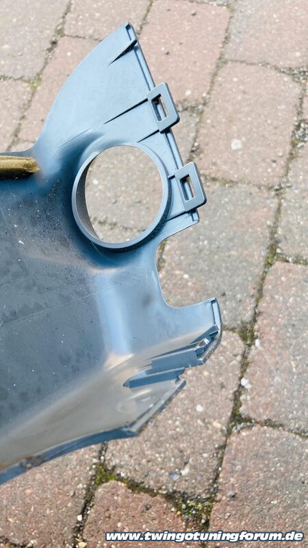

Hast recht mit dem Einwand.
Der Text bezieht sich auf das Bild im Link.
Hier jetzt mal auf TTF gehostet.
[Bild: twingo-29165844-DcO.jpg]
Alles klar - Danke ...

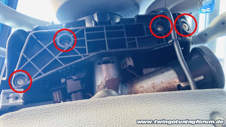

[Bild: twingo-08131432-RTH.jpg]
Der Blinkerschalter kann von unten mit drei Schrauben losgeschraubt werden.
Ich habe nur zwei Schrauben am Blinkerschalter gefunden. Eine hing noch so halb und die andere purzelte bereits in der Abdeckung umher. Wenn ich mich recht erinnere, sitzen die Schrauben in etwa dort, wo ich es im Bild markiert habe. Wo sollte denn die dritte sitzen? Vielleicht würde es bei mir ja auch länger halten, wenn ich alle Schrauben montiere. Was hast Du da eigentlich Lustiges montiert, wo normalerweise der Ascher sitzt?
