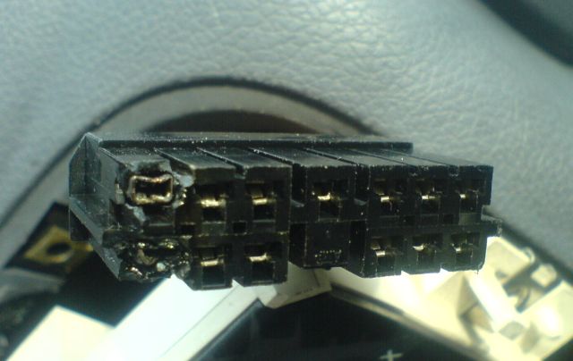

mir sind am Stecker zum Heizungsregler-Panel (das mit dem Klimaregler) zwei Kontakte offensichtlich zu heiß geworden, Kunststoff angeschmolzen, Stecker dieser beiden Kontakte zu weich, bekommen scheinbar keinen Kontakt mehr.
Kann mir jemand die Belegung dieses Steckers (eventuell auch ohne Klimaanlage) zukommen lassen?
Stecker:
[Bild: DSC00283.JPG]

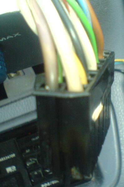

Das sind die beiden Kontakte des dicken braunen und des dicken weißen Kabels.
[Bild: DSC00285.JPG]

Es gibt zwar einen Verdrahtungsplan, der Scan ist aber so schlecht, dass ich die Kabelfarben nicht ablesen kann.
Ich finds halt nicht ideal, die Gebläseleistung über derart kleine Stecker zu führen.
