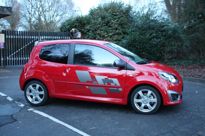

Also bezahlt habe ich für die Einzelabnahme beim TÜV 80,-€. Die Felgen sind Winteralus von MAM. Typ W2 6,5J x 16 4/100 ET37.     Reifen 205 55 16. Ist eine sehr gängige Reifengröße, so das man auch in Zukunft keine Probleme haben wird und dadurch relativ Kostengünstig. Und so sieht es am Auto aus. Ist das einzige vernünftige Bild was ich momentan habe.
Niemand ist unnütz, er kann immer noch als schlechtes Beispiel dienen!
Fährst du rückwärts an den Baum, verkleinert sich dein Kofferraum!

Kann ich Dir nicht wirklich sagen, kann mir nur vorstellen das es da zu Problemen kommt. Wolltest Du wirklich die guten 17 Zoll für den Winter nehmen? Würde ich nicht nicht machen, sonst hast Du an denen nicht viel Freude. Vorschlag wäre auf 16 Zoll zu gegen wie RölliWohde oder ich.
