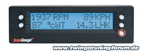

Bei mir war am Stecker, der an das Gerät selbst geht (es geht um dieses Gerät hier: ),

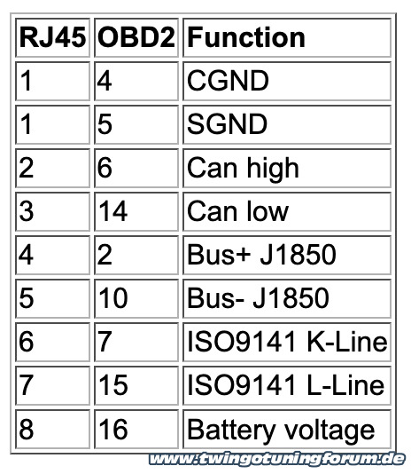

Bin grad auch nochmal im Netz auf die Suche gegangen und hab diese Pinbelegung gefunden. Da ich noch genügend Stecker habe, probiere ich damit morgen mal einen zweiten Versuch. Falls sich trotzdem noch ein Scangauge-Nutzer hier findet, der die Kabelfarben postet, kann das ja nicht schaden...
