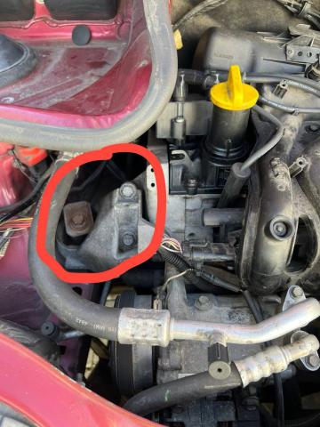

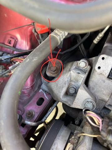

Привіт усім!
Я планував замінити ремінь ГРМ на своєму Twingo 2005 року випуску деякий час тому, але зіткнувся з проблемою.
Щоб поміняти ремінь, мені спочатку потрібно зняти праве (пасажирське) кріплення двигуна, але гвинт, який тримає це кріплення, просто заклинив, і гайка просто не відкручується, тому я навіть не можу зрозуміти, який гвинт мені потрібен.
Я шукаю допомоги експерта, щоб знайти цей гвинт. Я вже був у багатьох магазинах, але всі кажуть, що не знають і не мають його в наявності.
Заздалегідь дякую за вашу допомогу. Гарного дня всім!

Es gibt wohl Motorhalter mit angeschweißter Schraube.
Löse die Mutter.

In meinem Fall ist die Mutter nicht an der Längsträgerverankerung angeschweißt; derzeit hängt die Schraube einfach an der Halterung, und ich kann sie weder festziehen noch lösen, nachdem ich die Mutter entfernt habe.
Wahrscheinlich muss ich sie einfach mit der Winkelschleifmaschine abschneiden.
