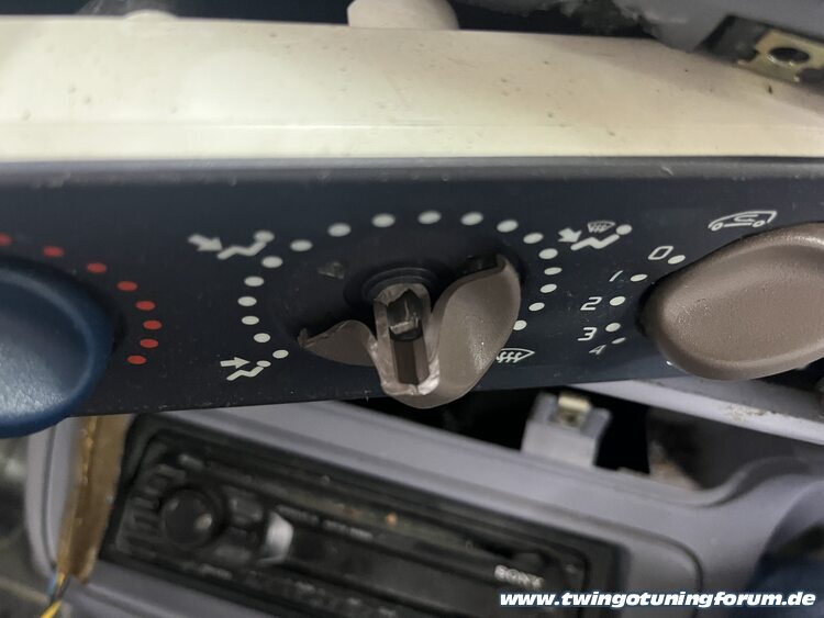

Zuerst ein Bild von einem kaputten Knopf:
[Bild: twingo-20231522-7dN.jpg]

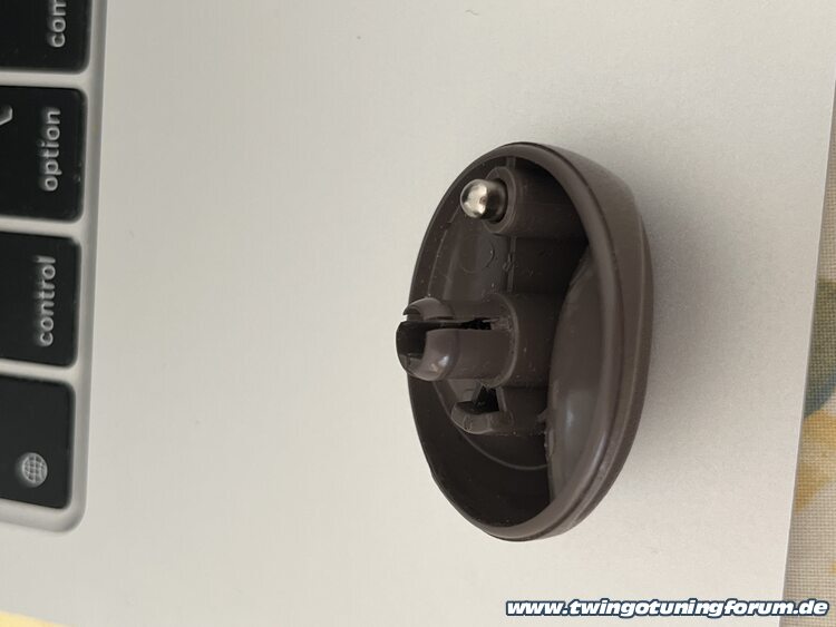

Meine Theorie zu den brechenden Knöpfen ist, dass die abgeflachte Welle den Knopf aus mittlerweile sprödem Plastik von innen sprengt, wenn Drehmoment draufgegeben wird.
Meine Lösung war den inneren Zylinder zu verstärken. Die Welle ragt ja wie im Bild zu sehen nicht besonders weit in den Knopf herein. Da der Zylinder im Knopf, der die Welle aufnimmt, einen Aussendurchmesser von genau 10 mm hat, war es relativ leicht ein entsprechendes Rohr aus Aluminium zu finden (12 mm mit 1 mm Wandstärke). Die Idee dabei ist die sprengende Kraft aufzunehmen.

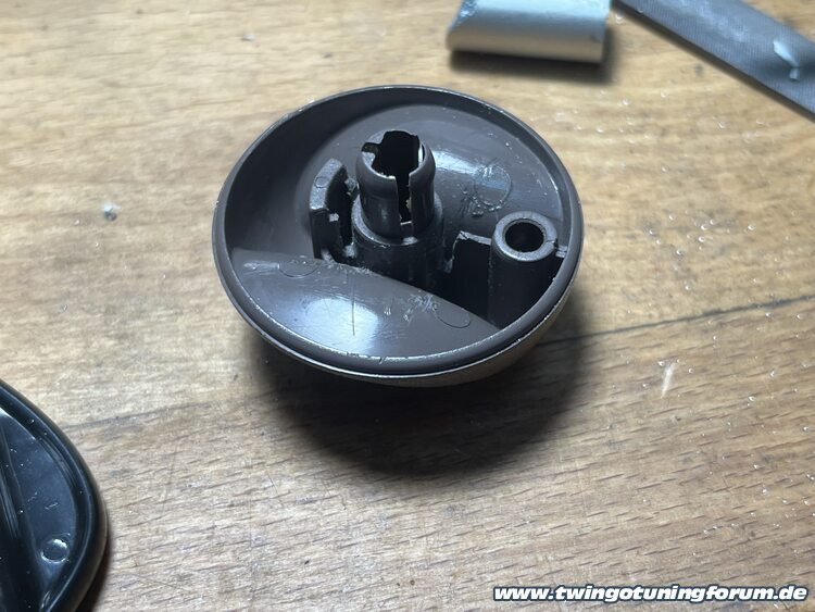

Ausgangslage:
[Bild: twingo-01123308-Yfe.jpg]

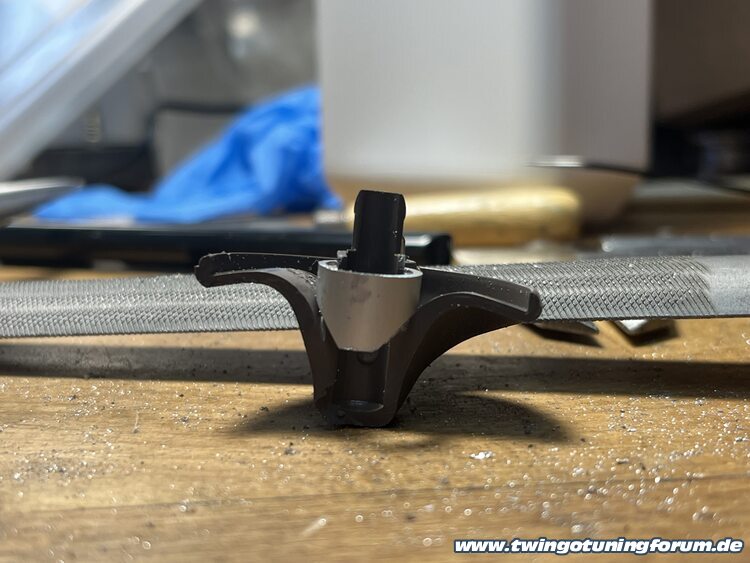

Kunststoffstege, die von dem Zylinder abgehen, mit einer Modellbausäge getrennt, um das Rohr darüber stecken zu können:
[Bild: twingo-01123139-nc6.jpg]

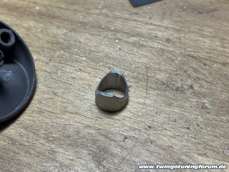

Rohr in Form gefeilt, damit es in den Knopf hereinpasst:
[Bild: twingo-01123433-zuT.jpg]
