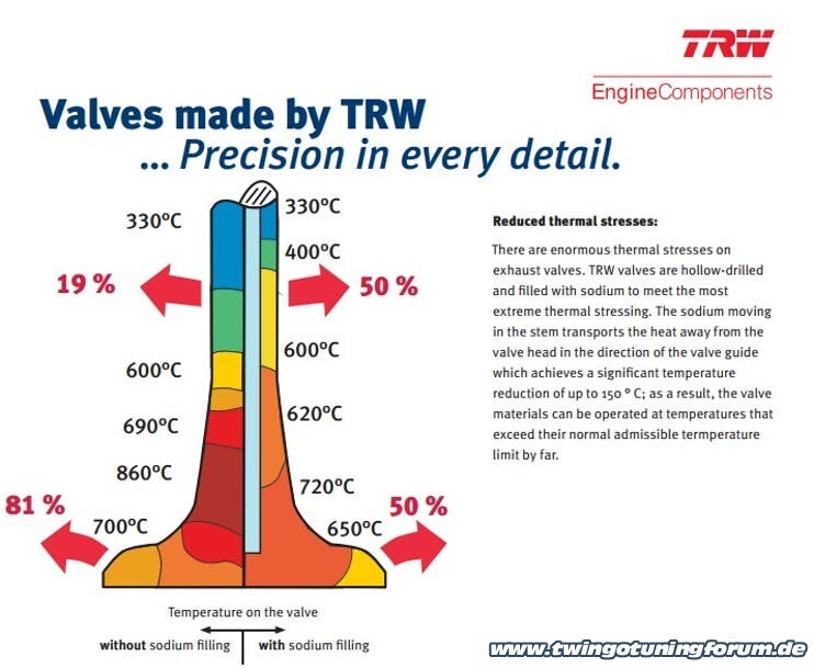

Durch das verflüssigen des Natriums und der „schwappbewegung“ transportiert das Natrium die Wärme vom Teller in den Schaft wo die Wärme dann an den Kopf abgegeben werden kann.

Der Schaft hängt mehr oder weniger in der Luft, die Wärmeübertragung erfolgt hauptsächlich über die Dichtfläche des Ventiltellers zum Sitzring.

Nee, da gehts um die Wärmeleitfähigkeit, die ist fast 100fach stärker als bei Wasser.
Du willst ja das Bauteil vor schädlicher Hitze schützen. Mit dem Schreddern stimmt aber.
#19
Hier eine Zeichnung für den Skeptiker. [Bild: twingo-02171628-iDn.jpg]
