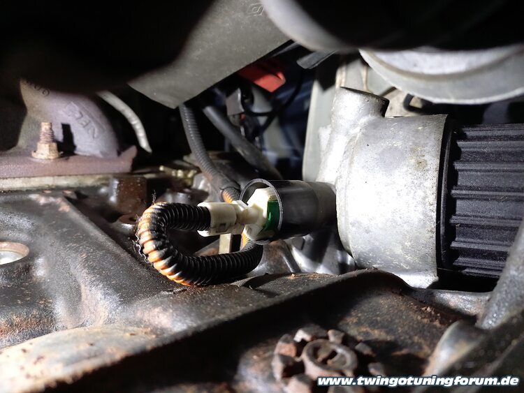

Hallo Forum, wie kann ich den Stecker am Ölfilterflansch abziehen?
Da ist so eine blöde Kunststoffhülse über dem Stecker am Öldruckschalter.
Ich denke, daß das ein Stecker ist den man zum entriegeln nur mit dem
Daumen und Zeigefinger zusammendrücken muß, um ihn abziehen zu können.
 - Wie soll das gehen? - Kommst ja nicht ran !?!?

[Bild: twingo-25102302-Qrj.jpg]
Naja, du musst halt daran wenn der Stecker runter soll.'Und richtig, das ist so einer den man zusammendrücken muss.
https://www.twingotuningforum.de/thread-...pid8723534
Ist wirklich fies zu erreichen.
Die schwarze Kappe erschwert das nochmals.
Du hast mein Mitleid.

Also bei unserem alten Twingo konnte ich diese Kappe einfach mit ein bisschen hin und her wackeln abziehen, war nur draufgesetzt.
Danach kommt man ohne Probleme an den Stecker.
