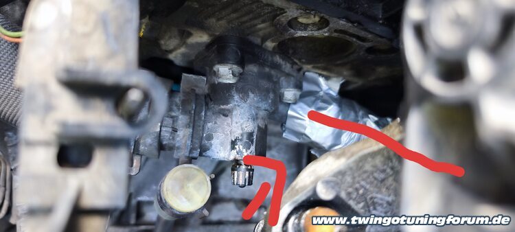

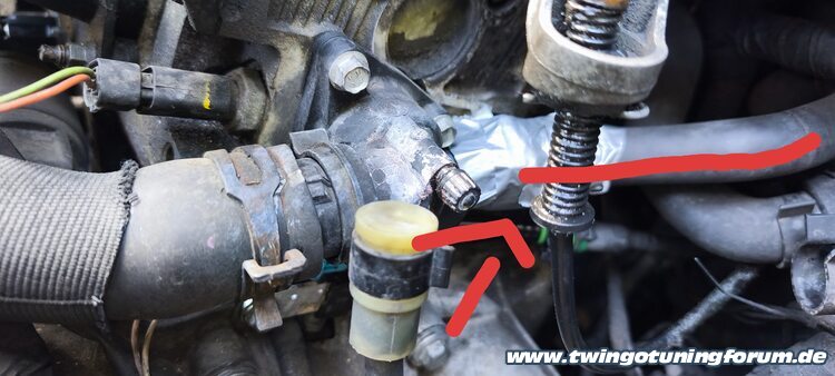

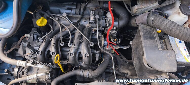

Mir ist heute aufgefallen, dass der Schlauch der unter dem Gaszug hängt und auf diesem Flansch geht und hinten zur Spritzwand, bzw "in den Innenraum" geht, defekt ist. Ich weiß leider nicht welchen ich da bestellen soll. Hab das Forum schon durch gesucht und nicht fündig geworden. Gibt es eventuell auch eine Skizze der Schläuche mit Bezeichnung und Nummern?
Motor ist der D7F Phase 3 von 2005

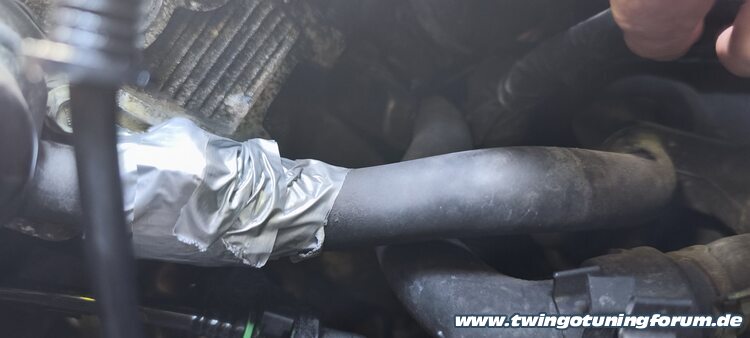

Und nicht über das Panzerband stolpern, dass war eben nur die Not-Not-Lösung, da es etwas raus spritze unter Last. ??
Füge ein paar Fotos an

Ich gehe davon aus dass das Thermostatgehäuse gerissen ist.
Tauschen.
Ist ein Teil mit dem Thermostat zusammen.
Tatsächlich ist es "nur" der Schlauch der ein Löchlein hat. Direkt hinter der Klemme. Dachte ich kann ihn einzelnd irgendwo finden. Er ist ja schließlich mit jeweils zwei Schellen oder Klemmen dort drauf.
Dann suche dir den Schlauch aus der Ersatzteilliste aus
https://www.catcar.info/renault/?lang=en...VsdA%3D%3D
Teilenummer 7700430009
Musst wohl zum Schrotti, da ausverkauft.
Ich bedanke mich. Die Nummer und die Liste hilft mir dann schonmal Wink
