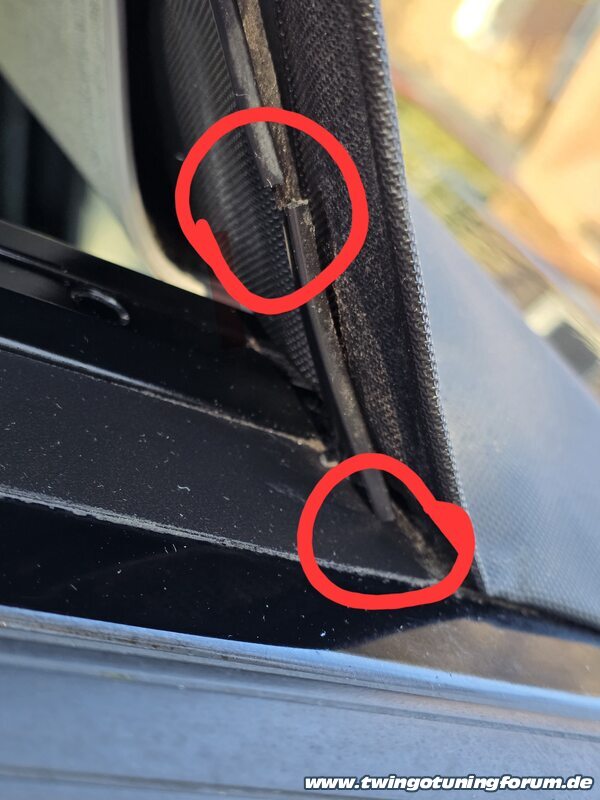

Ich habe ihn geschmiert und er läuft jetzt wieder reibungslos! Mir ist jedoch aufgefallen, dass die Gummidichtung sehr spröde ist und an einigen Stellen Knicke hat oder sogar abgebrochen ist. Ist natürlich auch schon 26 Jahre altes Gummi. Ist das bei euch auch der Fall? Das Dach ist zwar wasserdicht, auch wenn ich ihn wasche (ich wasche ihn nur von Hand und mit dem Gartenschlauch).
[Bild: twingo-05143056-3f4.jpg]
Hier ist ein Bild vom Gummi.
