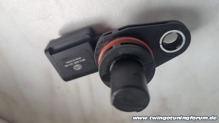

Nockenwellensensor getauscht, da Öl im Stecker war.
Namhafter Hersteller, nach kurzer Zeit gleiches Fehlerbild , nur schlimmer.
Ursache ist fehlerhafte Verarbeitung, man sieht es ziemlich gut im Bild,
wo das Öl reindrückt. Kommt im Stecker natürlich satt raus.
Worst case wäre, dass es bis zum Steuergerät wandert.
Es gibt Ölstopp  Adapter , aber ist doch irre.
[Bild: twingo-15134912-b15.jpg]
Kann man da was improvisieren mit Kleber etc. ?

Falls sich einer wundert, der Sensor ist immer ölig an der Spitze, natürlich.
Dank der Kapillarwirkung nach Reinigung mit Waschbenzin, läuft das Öl wieder rückwärts.

Interessant. Aber in diesem Falle würde ich eine Fälschung ausschließen.
Erstmal hab ich einen seriösen Anbieter gehabt und dann ist noch super klein
und versteckt eine Seriennummer aufgedruckt. Da weiß ich jedenfalls,
dass diese oft nicht bedacht wird bei den Plagiaten.
