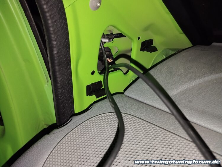

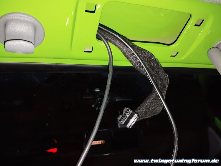

Der Versuch mit einer Einziehseele oder dem Äußeren eines Bowdenzugs von der Lampe aus in die A-Säule zu kommen ist immer wieder gescheitert,
ich bin jedes mal im Dachholm gelandet.
Neuer Ansatz, alles in Etappen

Lampengehäuse abgezogen
[Bild: twingo-22212758-j7T.jpg]
Sonnenblende abgebaut
[Bild: twingo-22212921-F5H.jpg]
Abdeckung Spiegeldreieck abgezogen
[Bild: twingo-22213030-UZL.jpg]

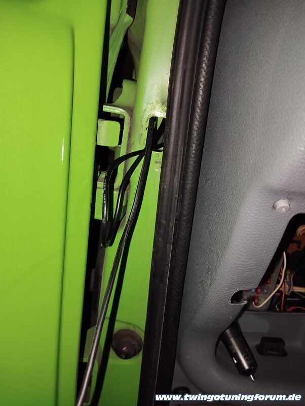

Und jetzt in der A-Säule, den Kunststoffstopfen gezogen
[Bild: twingo-22213206-JAR.jpg]
Unten rechts sieht man wo das Kabel rauskommt.
Geht durch den gleichen Schaumstoffstopfen wo auch der Türkontakt duchgeht.
Das funktioniert recht gut.
Als Pilot klappt die Bowdenzughülle auf jeden Fall besser als ein Elektriker Einziehband
