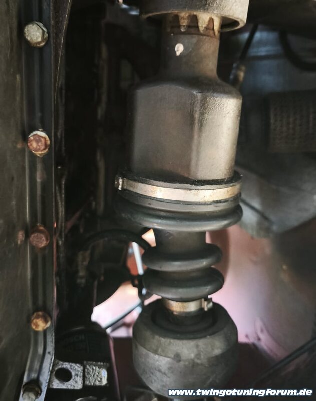

Hallo Ulli, danke für den Tipp.
Das innere rechte Gelenk sieht von außen eigentlich recht sauber und unauffällig aus, aber ein Versuch ist es definitiv wert.
[Bild: twingo-06143429-oeD.jpg]
Hast du einen Tipp, wie ich das Fett am einfachsten nachfülle, ohne großen Aufwand? Ich nehme an, die typischen Schellen-Sets von Amazon reichen als Ersatz? Ich bin nur etwas unsicher, da man in den Bewertungen oft liest, dass die Dinger nichts taugen.
Da ist ab Werk zuwenig drin.
Über die große Schelle geht es am leichtesten.
Schau dass du vorher eine passende besorgst.
Vermeide nach Möglichkeit den Ausbau, der ist
beim 98er wirklich blöd.
Und wenn man die Manschette so gut das möglich ist durchknetet, besonders an der dicken Wulst, so daß das abgelegte Fett in den Umlauf kommt dadurch? War jetzt nur so ne Idee.

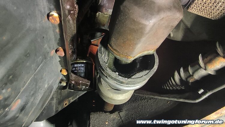

Ich werde es also erst mal mit dem Nachfetten probieren und schauen, wie es sich entwickelt. Falls es am Ende doch das Getriebe ist, werde ich wohl erst mal eine Runde weinen und mir dann Sorgen machen... aber ich hoffe einfach mal, dass die simpelste Lösung hier die richtige ist.
Es macht mir auf jeden Fall Mut, dass du das Geräusch wiedererkennst und es eher dem Gelenk zuordnest!
Das rechte innere Gelenk sah tatsächlich ziemlich trocken aus, daher bin ich recht zuversichtlich, dass hier der Übeltäter lag.
Ich habe es jetzt aufgefüllt, aber eine längere Probefahrt steht noch aus.
