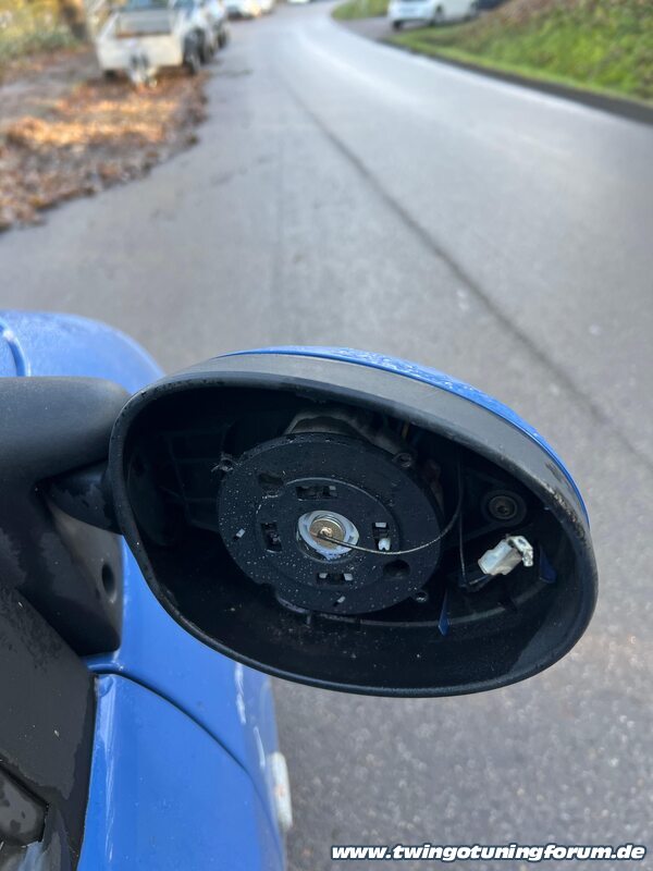

offensichtlich haben böse Menschen an unserem kleinen Blauen das Glas am rechten Außenspiegel rausgehebelt - so sieht mir das nach dem Foto jedenfalls aus. Autopsie geht grade nicht, der Twingo ist in TÜ beim Studentensohn und der kommt erst am Sonntag heim. Ersatzglas ist via ebay offenbar kein Problem, aber mir sieht das nach Löten und zweite Kabelklemme besorgen aus. Was meint ihr?

Hilft dir wenig, aber die Innereien sehen nochmals anders aus als der Spiegel vom Twingo Bj 03 von meinem Sohn.

So wie das ganze aussieht und ich es noch in Erinnerung habe, sind da zwei Kabelschuhe an den Kabeln die man dann an das Glas ansteckt. Ein Kabelschuh ist ja noch da, mit samt dem Anschluss vom Spiegelglas. Das andere Kabel hat keinen Kabelschuh mehr, das was so mittig liegt.

Ich denke: beheiztes Spiegelglas, der abgerissene Anschluss muss doch eigentlich an dem Spiegelglas dran sein, ich denke da muss man nur das Kabel aufstecken. Du musst natürlich ein entsprechendes Spiegelglas bestellt haben.

ja, Spiegelglas ist bestellt, mal sehen, ob/wie sich das dann ranpfriemeln läßt. Ich mache mal Fotos, wenns soweit sein wird.
