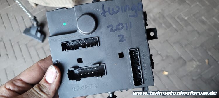

Uch sollte das aufs bild sein ....
[Bild: twingo-16173418-ZYd.jpg]
Ist es auch.
Es bringt aber nichts diese Komponenten zu tauschen wenn der Kabelbaum kaputt ist.
