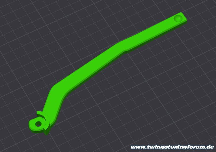

- Für die Beifahrerseite habe ich das Türöffnungsknöpfchen komplett neu modelliert, angepasst und auch gedruckt, weil das alte kaputt war und wie sich herausstellte, lag es einfach noch lose in der Tür. Fest machen ging eh nicht mehr und ich dachte, dass es sich besser mit Schraube und Mutter macht, also so fest gemacht, statt das kleine Plastikteil zu modellieren und das einzubauen.
