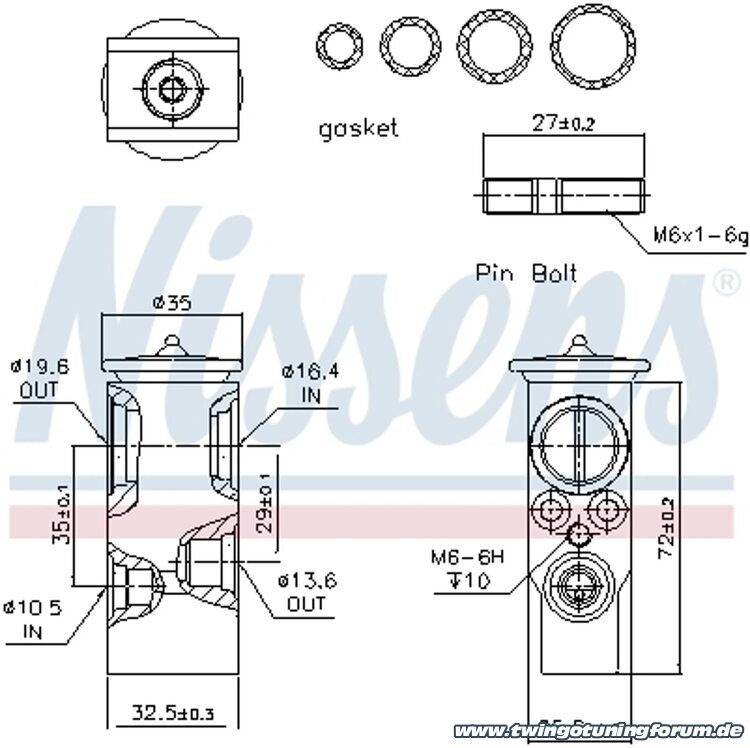

Hier mal die Zeichnung von Nissens selbst, vermulich sind diese Maße verlässlicher:
[Bild: twingo-18161426-U1N.jpg]

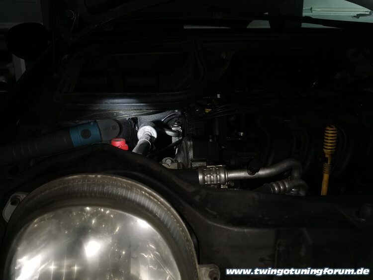

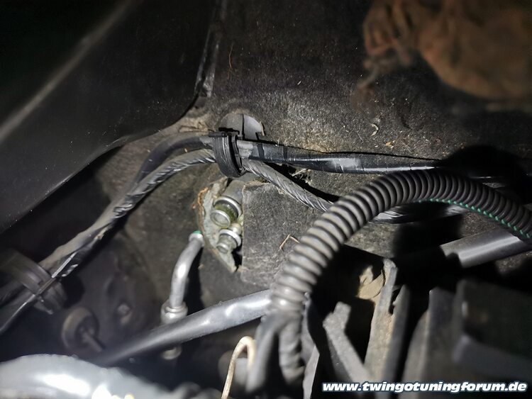

Das Ventil ist sehr gut zu erreichen, Schräubchen mit einer 10er Nuß und allen verfügbaren Verlängerungen lösen und nicht verlieren.
[Bild: twingo-18161116-7Tj.jpg]
[Bild: twingo-18161127-Qqe.jpg]
Danach lassen sich die beiden Leitungen einfach heraus ziehen, die Haltplatte klemmt auf der größeren Leitung.

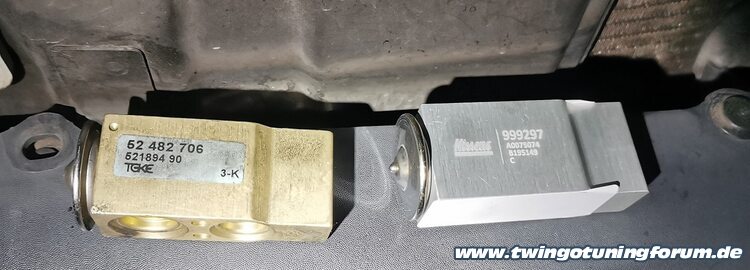

Im Ventil sieht man jetzt zwei Inbusschräubchen (müsste 3mm gewesen sein), die schraubt man auch heraus.
Mit diesen beiden Schrauben wird die hintere Haltplatte der Leitungen aus dem Innenraum gehalten.
Somit lässt sich das Ventil mit etwas hin und her bewegen von den Leitungen abziehen.
Dazu muß man nicht in den Innenraum, geht alles von außen!
[Bild: twingo-18161143-oqp.jpg]
O-Ringe erneuern (liegen dem Ventil bei), hier soll das Kompressöl verwendet werden. Hatte ich natürlich nicht und habe stattdessen den O-Ring angeleckt.

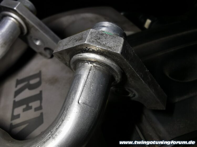

Natürlich war die minimale Undichtigkeit am O-Ring des Expansionsventil nicht alles.
Wenn man ganz scharf hinsieht, erkennt man den Haarriß im äußeren Bördel der Klimaleitung.
Jetzt also ein drittes Mal zum Befüllen und mal schauen was jetzt noch alles undicht ist.
[Bild: twingo-23183215-Alh.jpg]
Die Frage die ich mir noch stelle, ist ob man die Leitung auf Höhe des Wulstes karosseriefest aufhängen sollte um das zu verhindern.
Andererseits hat die alte Leitung auch schon gut 20 Jahre auf dem Buckel.
Edit: Klima ist dicht und kühlt wieder richtig gut.
