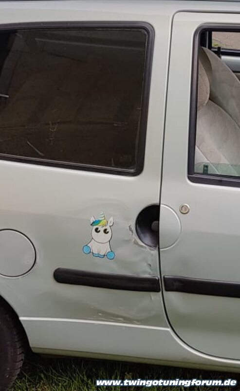

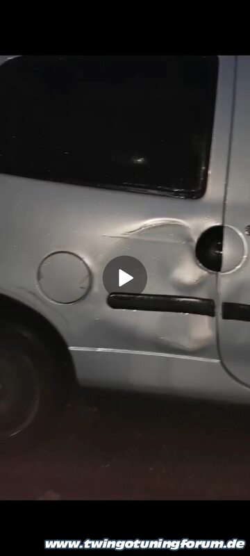

Ich hab das beim Twingo meines Sohnes eiiiinigermaßen hinbekommen, es gibt ein Loch in der Innenwand wo du mit ner Dachlatte drankommst. Die Kante zur Tür zieht sich aber zurück Richtung Heck, das kriegste nicht wieder zurück. Ich hab nen Lacker an der Hand der hat dann nur noch die Unebenheiten angespachtelt u beilackiert.
