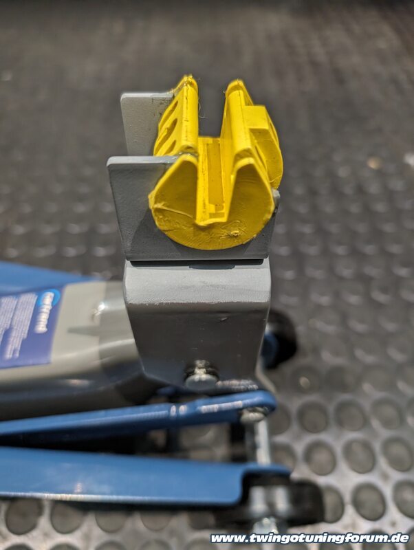

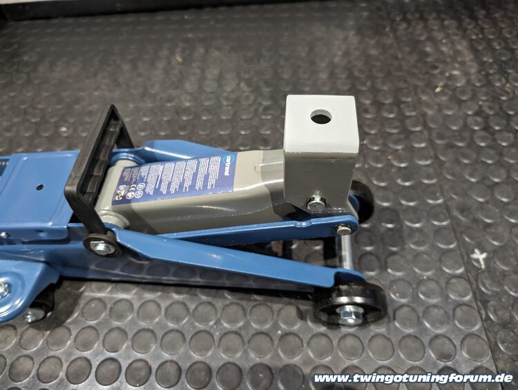

Mich hat es immer gestört wenn ich mit einem Rangierwagenheber den Twingo angehoben hab und verschiedene Teller aus dem Zubehör mir den Unterbodenschutz oder das Wachs in irgendeiner Weise weggedrückt haben.

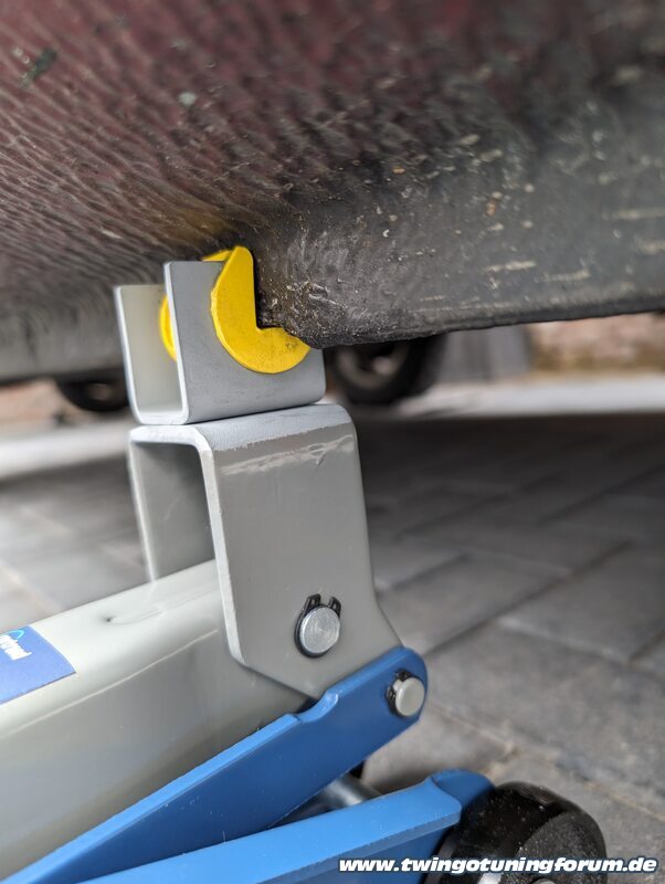

Ich hab mir daher einen Rangierwagenheber wie ihn warscheinlich jeder kennt und einen gebrauchten original Wagenheber gekauft und kombiniert. Das klappt einwandfrei, wirkt stabil und nach dem Anheben fehlt wenig Schutz den man nacharbeiten muss.
Hier habe ich schon den runden Metallteller enfernt.

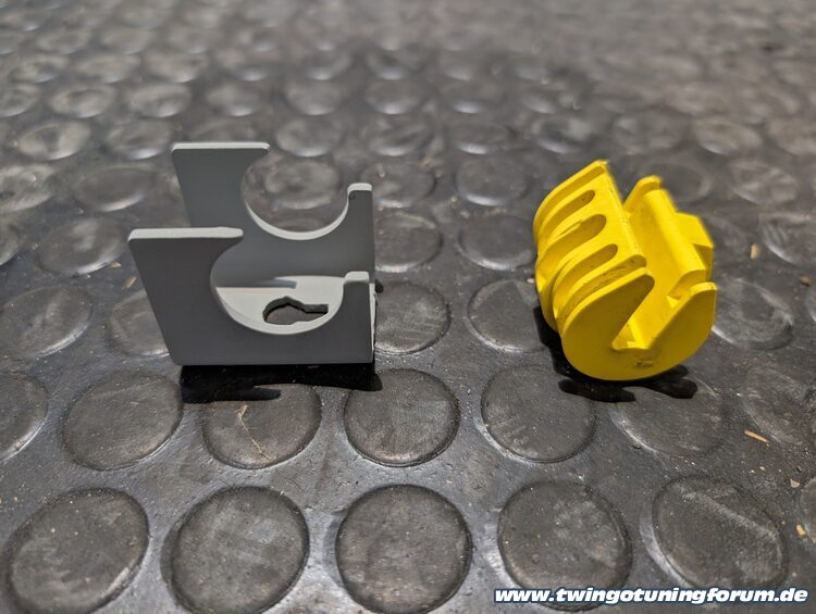

Diese Teile hab ich mir von dem alten originalen Wagenheber genommen.

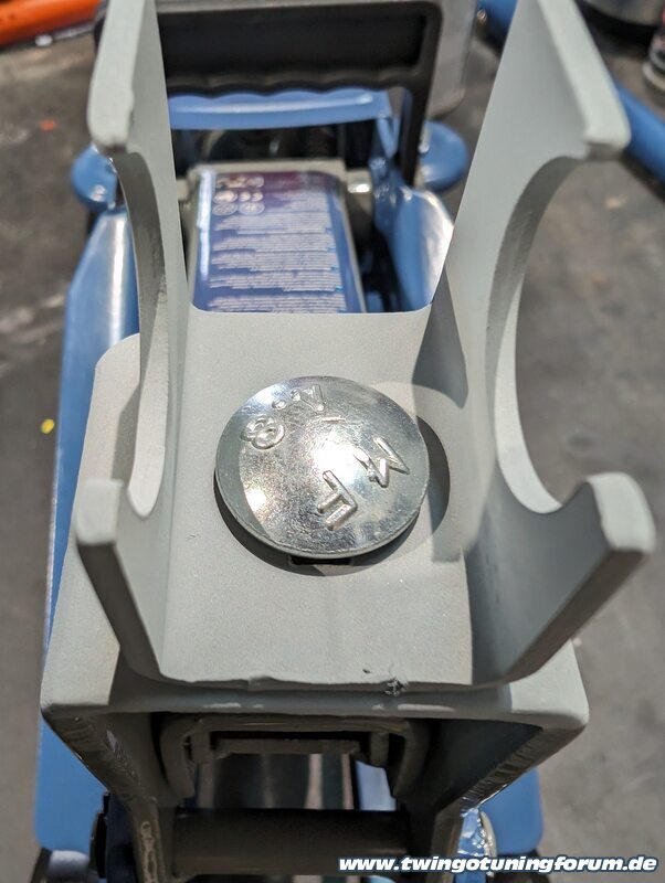

Beides mit einer Schlosschraube verbunden. Das kann man auch mit einer normalen Sechkantschraube machen, falls jemand Bedenken wegen der Festigkeitsklassen hat, Platz ist genug.
