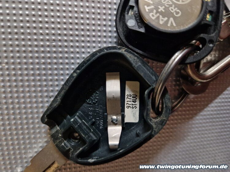

Hallo zusammen, ich habe ein Problem und zwar habe ich für mein Megane 1 Cabrio bj1997 2 infrarot Schlüssel, jetzt der Haken, keiner der beiden funktioniert mehr nutzen ist es so das die Wegfahrsperre aktiv ist und ich den Wagen nicht mehr bewegt bekomme? kann mir evtl jemand hier behilflich sein den Code dafür zu entziffern und mir evtl sagen wie ich den beim Megane eingeben kann das ich den wenigstens erstmal in die Halle fahren kann?
Im Schlüssel steht was von 97178 und ST4VV
Besten Dank schonmal für eure Hilfe

Beiträge: 34.670
Themen: 230
268
Bedankte sich: 7810
8562x gedankt in 6962 Beiträgen
02.10.2024, 21:36
(Dieser Beitrag wurde zuletzt bearbeitet: 02.10.2024, 21:36 von Broadcasttechniker.)
Wenn dein Auto ein BA0 ist, dann ist es richtig dass der Precode mit "S" beginnt und 5 Stellen hat.
ST4VV ist allerdings ungültig.
Kannst du uns ein gutes Foto zur Verfügung stellen?
Hiermit hochladen
