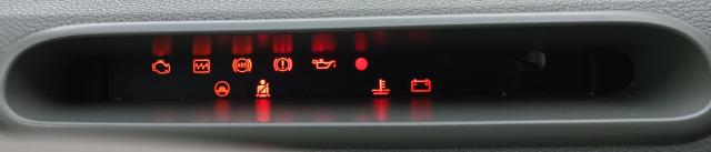

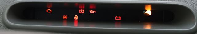

Gibt es bei Kontrollanzeige ein unterschied zwischen 7700434792J und 8200202377C (das ist meins)
Mein Twingo ist ein C06 1.2 v16 75ps v1 quickshift
Danke im Voraus.
Zeig mal Bilder von deiner.
Es geht um ein oder Zweireihig
Es ist zwei Reihen
Bilder kannste besser mit dem Picuploader, links neben dem Schreibfeld hochladen, da brauchste nix verkleinern. Wink
Also zweireihig.
Dann musst du drauf achten dass das eine Anzeige ist die bis auf die WFS LED nur Lämpchen hat.
Es gibt frühe Phase1 Lampenbretter, die hatten fast überall nur LED drin.
Ob das kompatibel ist weiß ich nicht.
Also, ich habe es bestellt und montiert. Damals dachte ich, es würde funktionieren, und es lief gut - bis ich bemerkte, dass die Bremskontrollleuchte der Handbremse nicht funktionierte. Zuerst dachte ich an den Handbremsenschalter, aber es schien zu funktionieren. Also habe ich das alte Kontrollanzeige montiert, und es funktionierte. Deshalb habe ich das Innenleben in das Neue montiert. Also, mein Fazit: Augen auf beim Kauf. Es sei denn, bei euch geht auch die Folie kaputt, dann könnt ihr auch die billigste im Netz nehmen.
