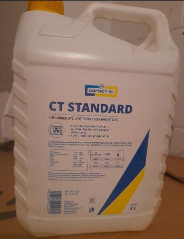

An Kevin: ich hab extra kühlflüssigkeit bei PC autoteile geholt. Ist gelb und zugelassen.

Nach Farben bei der Kühlflüssigkeit kann man nicht wirklich gehen. Da macht jeder Hersteller sein eigenes Ding.
Es kommt auf die Zusammensetzung der Kühlflüssigkeit an.
Mich würde nur mal interessieren welches Kühlwasser du gekauft hast, Marke usw.
Einfach nur aus Intresse

Ja aber sie haben extra nachgeschaut und meinten das kann da rein

ich würde nur Original Renault nehmen
