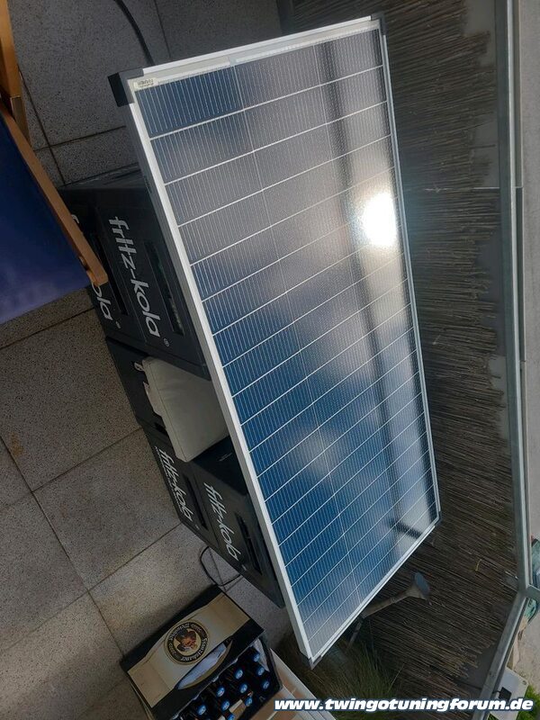

[Bild: twingo-04134639-bXR.jpg]
finde ich auch, und macht spass 180watt besser als nichts
